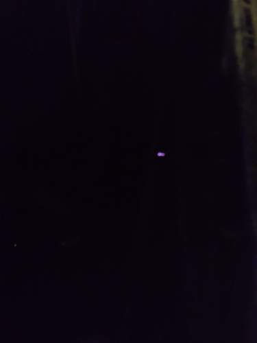

Morgen,
anbei eine Funkenstrecke (der verschwommenen Art durch die Dunkelheit).
Der Schluss findet am Kabel von der Zündspule zum Verteiler Richtung Clip vom Luftfilterkasten statt.
...wird getauscht...
Aussetzer gab es währenddessen trotzdem nicht...
Moin,
ein schöner Störlichtbogen... Okay, keine Aussetzer, aber die Leistung fehlt unter Last irgendwo anders. Eventuell auch nur bei bestimmter Witterung. Die Zündspule meines Polos hatte mal so einen Defekt. Wenn es regnete, habe ich ihn nicht mehr starten können.
