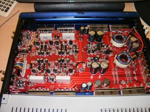

Habe hier eine alte Endstufe von RTO (was auch immer, kannte ich vorher nicht). Ich dachte mir, ich lasse es mal
auf einen Versuch ankommen und habe das Ding für ~10€ ersteigert - dafür bekomme ich es allemal wieder los.
Taugt das Ding was / Was taugt das Ding oder soll ich es gleich wieder entsorgen? Im Netz finde ich leider nichts Verwertbares.
Dass man das nicht mit einer Carpower Wanted vergleichen kann oder mit meiner anderen GZ Nuclear, ist mir auch klar, aber vielleicht hat ja jemand Erfahrungen, in wiefern sich das lohnt, das Teil in mein Alltagsauto dann einzubauen. Vorhanden dort wären FS Autotek MM6.5ci und noch ein Bull-Audio Sub, den ich noch rumstehen habe. Kann da etwas halbwegs Brauchbares rauskommen oder soll ich mir die "Mühe" mit dem Einbau sparen (liegt ja eh alles 😉).

Kannst du mir mehr zu dem Gerät sagen? Immerhin sieht es von innen schonmal besser aus, als die gröbsten Billigdinger...

Also vom Innenleben her sieht die sogar recht aufgeräumt aus - 4x60 Watt sind angesichts des Aufbaus und der Absicherung durchaus realistisch.
Soll ich "aufgeräumt" jetzt eher positiv oder eher negativ werten? 😁
"Aufgeräumt" heisst, daß sich der Entwickler bei der Platinengestaltung Gedanken gemacht hat und weitestgehend ohne kreuz-und-quer Drahtverbindungen auskommt - also positiv 😉
Mich hat es dann doch in den Fingern gejuckt - nach zwei Stunden Rumfluchen bin ich jetzt aus der Garage zurück. Das Ding ist eingebaut, aber erst hat es nicht richtig funktioniert...
Jedesmal, wenn ich es etwas lauter aufgedreht habe, hat alles gekratzt und Aussetzer gehabt - auch beim Liedwechsel hat es Geräusche gemacht --> eigentlich typisches Zeichen für schlechte Masse. Konnte ich mir aber nicht vorstellen.
Jetzt habe ich zwei Radios ausprobiert, Clarion 858 und 368, bei jedem die gleiche Schei*e. Neue Masseverbindung gelegt, ging auch nicht, dann Masse direkt von der Batterie geholt, auch Fehlanzeige. Also Endstufe kaputt. Ausgebaut, wieder aufgeschraubt, Masseverbindung nachgelötet, wieder eingebaut --> läuft 🙂
Klangtechnisch kann ich dazu noch nicht viel sagen, aber es funktioniert auf jeden Fall. Von der Lautstärke hätte ich etwas mehr erwartet, aber mal sehen, wie es mit meinem Panasonic dann ist, das kann man wenigstens vernünftig einstellen.
