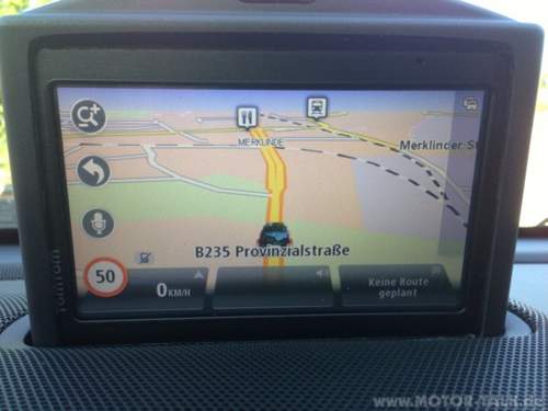

Da das alte RTI Navi (mit dem 6fach CD Wechsler) so langsam den Geist aufgibt, möchte ich gerne den ausfahrbaren Monitor gegen ein portables Navi-Gerät tauschen.

Der Plan:
Ich möchte den ausfahrbaren Monitor gerne zerlegen und im angeschlossenem Zustand sicher im Hohlraum des Armaturenbretts verschwinden lassen. So müsste dann der leere Rahmen weiterhin beim Einschalten der Zündung herausfahren. Jetzt könnte ich ein in der Größe passendes portables Navi incl. Anschlusskabel in den Rahmen einbauen. Spannung über Zündungsplus, Bedienung über Touchscreen, Ton aus dem Navieigenen Lautsprecher.
So hätte ich ein aktuelles Navigationsgerät im Auto fest eingebaut, mit 3D, neuen Karten etc. für kleines Geld (und wahrscheinlich viel Arbeit). Die Volvo-Komponenten würde ich dabei nicht entfernen und so wohl auch keine Fehlermeldungen des Elchs provozieren.

Ich hab es geschafft, unser Elch fährt nun mit einem integrierten TomTom VIA 135 durch die Gegend.
Der Monitor fährt weiterhin aus und ein, das Navi startet automatisch, wenn die Zündung an ist und hat sämtliche Annehmbarkeiten, wie Sprachsteuerung, TMC, Bluetooth Freisprecheinrichtung, 3D, Blitzerwarner, lebenslang neue Karten, guter Klang, …
Sind sehr zufrieden, war aber doch ne Menge Arbeit, weil sich im ausfahrbaren Rahmen kaum Platz für das Stromkabel findet.
Das Navi selbst passt aber prima rein und lässt sich sogar vernünftig personalien. Als Farzeugsymbol haben wir sogar nen passenden V70 in schwarz gefunden und der Startbildschirm ließ sich sehr einfach gegen einen eigenen austauschen.
Ich setze nachher mal ein paar Bilder rein. Wenn Interesse besteht, dann schreibe ich mal ne Umbauanleitung.
Das ganze hat übrigens gerade mal 200€ gekostet.

Hab heute den Monitor zerlegt und den TFT-Bildschirm ausgebaut.
Das ging relativ problemlos.
Der leere Rahmen fährt nun trotzdem beim Einschalten der Zündung heraus und beim Ausschalten wieder rein..
Morgen werde ich mit dem leeren Rahmen mal zum MM fahren und ein passendes Navi suchen. Dann muss ich das "nur noch" einpassen und verkabeln, mich um den Ton kümmern, das Problem mit dem Ein-Ausschalter des Navis lösen…

Bild 1 und Bild 2
Bild 2
Bild 3
Irgendwie klappt das heute nicht, mit dem "mehrere Bilder auf einmal hochladen)
Bild 4
Bild 5
