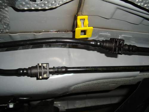

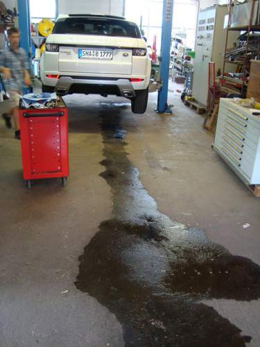

Hallo LR/RR Forum,
nachdem ich nun die ersten 5000km ohne jeglichen Mangel (das kam bei einem Neuwagen bisher fast noch nie vor) mit Zufriedenheit bewältigt habe hat es mich am Samstag mit der ersten Panne erwischt:
Was war geschehen:
Am Samstag stellt ich den RRE bei meinem Bruder ab.
Als ich wieder losfahren wollte ging der Motor des RRE nach 10 Meter fahrt wieder aus - ein Neustart war möglich, jedoch ging der Motor wieder nach 2-3 Sekunden aus.

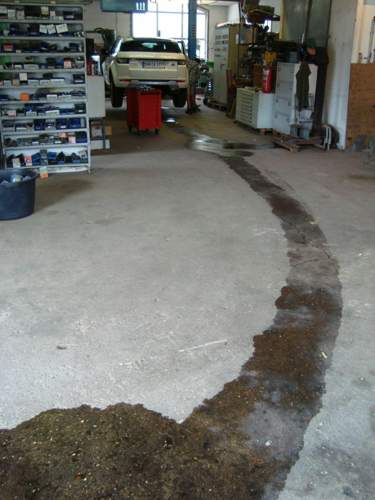

Ich ging von der Wegfahrsperre aus - als ich jedoch starken Benzingeruch wahrgenommen habe stieg ich aus und sah die riesige Lache Benzin auf dem Boden. Ich schätze dass insgesamt min. 10 Liter Benzin ausgetreten waren.
Wir schleppten den RRE mit dem Quad in die nahgelegene (30 Meter) Werkstatt meines Bruders.
Da ich zum Abschleppen den Schaltheben auf "N" stellen musste, musste ich dazu die Zündung anmachen, was zur Folge hatte, dass die Kraftstoffpumpe wieder für ein paar Sekunden Sprit förderte.
Glücklicherweise war der Motor und der Auspuff kalt, so dass die Gefahr eines Brandes nicht so hoch war.
Nicht auszudenken was hätte passieren können wenn dies bei der vorigen Fahrt von Hoffenheim nach Hall (der RRE war voll besetzt mit Kindern) auf der Autobahn passiert wäre.
Die defekte Leitung war nur ein paar cm weit weg vom heißen KAT und der Auspuffanlage....(sieh Bilder)
Mein Bruder (der sich zusammen mit dem Pannendienst um den Schaden kümmerte da ich schnell zu einem Termin musste) meinte, dass die Leitung nicht komplett zusammengesteckt war - da der Stecker über eine Sicherung verfügt die vermutlich nicht eingerastet war (ähnlich wie man es von Elektrosteckern kennt).
Ein ungutes Gefühl bleibt!

Rückruf....habeich im bei der ersten Diagnose auch gedacht. Mal sehen ob sich Land Rover Deutschland meldet (Fall wurde denen geschildert).
Mein besorgter Verkäufer hat sich sofort gemeldet und mir seine private Telefonnummer (wg. Wochenende) hinterlassen falls ich weitere Hilfe brauche.
Gruß Daniel
