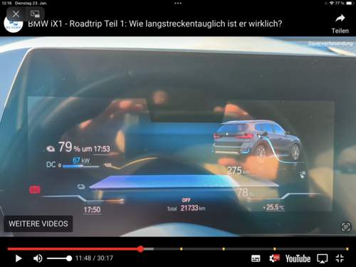

Wenn ich ein Ziel eingebe wird die Route mit Ladestops geplant. Soweit alles gut.
Nur beim Laden an der säule selber habe ich keine Infos wieviel lt. Planung geladen werden soll.
Das muss mir doch irgendwo angezeigt werden?!
Und eine Info wenn das geplante Ladeziel erreicht wurde würde ich auch erwarten?!
So nudel ich halt immer die 80% rein und gut ist. Mit optimierter Ladeplanung hat das nix zu tun.
Kann man das wo einstellen? OS8
Danke!!

Das vorgeschlagene Ladeziel ist nur im Cockpit erkennbar. Leider nicht in der App oder an der Ladesäule. Und Mann muss selbst den Vorgang stoppen, was auch vernünftig ist.
Wo im Cockpit?
In de App bekommt man zumindest eine Mitteilung, wenn das geplante Ladeziel erreicht wurde
Ganz normal im Tacho. Dort steht die Ladeleistung und wann das Ladeziel erreicht wird und ich weiterfahren kann.
Über die App hab ich noch keine Mitteilung erhalten. Ich muss mal kontrollieren ob ich die Mitteilungen deaktiviert habe. OK, sie waren deaktiviert.
Habe im www das hier gefunden, geplant 79% - schön, so hätte ich es gerne.
Bei mir stehen immer 100% da, bzw. Das was ich bei der Ladebegrenzung eingestellt habe. Das kommt nicht aus der Routenplanung.
Gibt es da noch irgendwo ein Falg o.ä zu setzen??
Genau so ist meine Anzeige.
Ist Teil der optimierten Ladeplanung und natürlich bei aktiver Routenführung.
Eingestellt sind bei mir 10 bis 95%.

Bei mir nicht :-( trotz aktiver Routenführung….
Ich hab noch OS8.
Ebenso OS8….
Habe alles durchsucht und Laden und im Navi, keine Einstellung gefunden
Ich hab auch keine Einstellung bewusst getätigt. Die Anzeige kommt jedesmal wenn ich das Ladekabel anschliesse.
Hat bis jetzt bei allen HPC Ladern über BMW charging funktioniert.

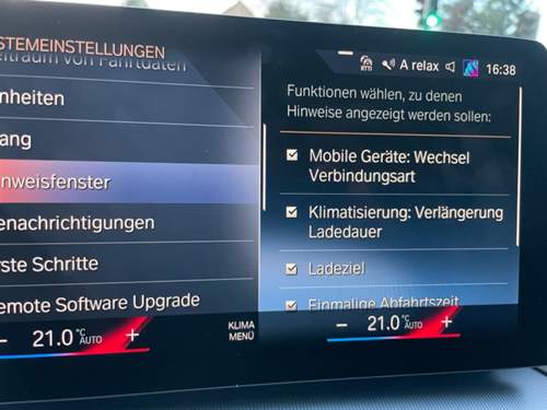

In den Systemeinstellungen gibt es unter Hinweise den Block Ladeziel, der bei mir aktiv ist.
Hier der Screenshot
