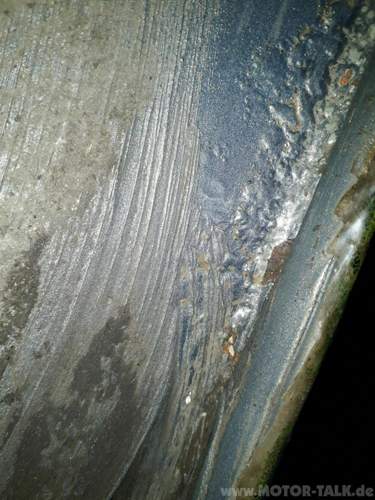

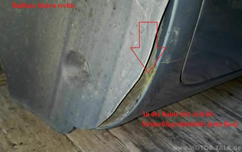

Habe von meinem Örtlichen FOH einen Tipp bezüglich Rostvorsorge bekommen.
In den Radhäusern hinter der Kunststoffabdeckung ist es lt. seiner Erfahrung schon bei vielen Meriva B zu Rostbefall gekommen. Ich habe gestern an meinem die hinteren Bremsen getauscht und dann hinter die Verkleidung gesehen. Siehe da: ROST entlang des Falz an der Beifahrerseite! An der Fahrerseite ist alles OK.
Habs mit Fett bestrichen. Werde ich bei jedem Reifenwechsel machen.
Aktueller Kilometerstand 141.000km, BJ 04/2011
Schöne Grüße,
Peter
Falz Radhaus rechts
Radhaus rechts

Hallo!
Nein hat nix geholfen.
Ich werde heuer alles abschleifen, grundieren und lackieren.
Was noch interessant wäre: Meiner ist Erstmals zugelassen 04/2011. Ich habe mir diese Woche 3 Meriva B angesehen. Alle waren von 04/2011 und alle hatten an den Türkanten und hinten rechts Rost. Alle Fahrzeuge waren Tageszulassungen. Der Meriva B meiner Frau ist von 07/2011 und hat keinen Rost. War auch keine Tageszulassung.
Könnte es sein dass in einem gewissen Zeitraum probleme in der Linie aufgetreten sind und diese als Tageszulassungen günstiger verkauft wurden?
Lg, Peter

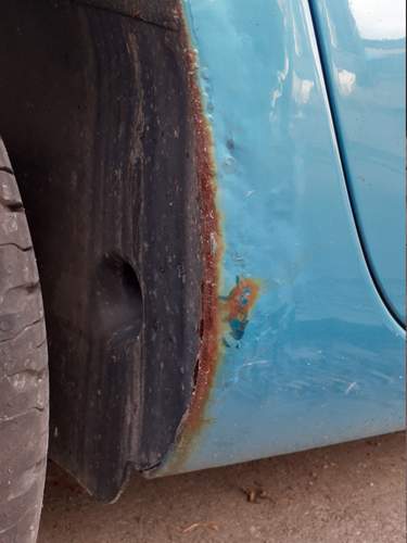

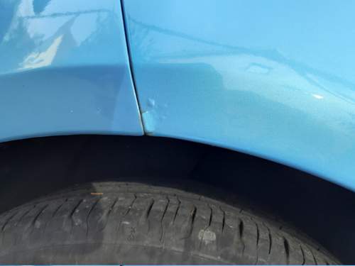

Hallo Peter und Forum,
jetzt wird bei meinem der besprochene Rostbefall am Radhaus hinten rechts deutlicher.
Heute fotografiert:
Das Auto ist vom Problemmonat 4/2011 und 154.000 km gelaufen. Im oberbayerischen Winter schon, aber wenig gefahren. Und im und nach dem Winter bei trockenem Wetter Unterbodenwäsche in der Waschanlage gemacht.
Wie geht es euch, die das selbe Baujahr und den selben Monat haben?
Viele Grüße vom Helmut
20230930
20230930
@Helmut33 Das sieht so aus das da schon mal dran gearbeitet worden ist . Ob Unfall oder Rost es sieht nach Spachtel Maße aus .
Ne ne, der Lack hat sich aufgebläht. Früher war diese Stelle glatt und kein Rostansatz erkennbar.
