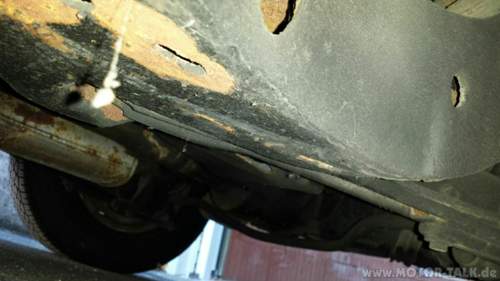

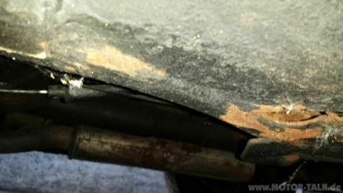

habe mir gestern einen 93er Fleetwood Brougham angeschaut. Das Auto steht top da, viele Papiere und Kilometernachweise sind ebenfalls vorhaneden (Laufleistung beträgt 129.000km). Nur diese Stelle am Rahmen (Fahrerseite auf Höhe der hinteren Tür) macht mir ein wenig Sorgen.
Das Auto gehörte ursprünglich ner alten dame aus Texas und war von 2002 bis 2007 im Besitz von Tom Witzel (Toms Club Cadillac), der anscheinend auch den Unterbodenschutz anbrachte
Ist der Rost noch akzeptabel oder verbirgt sich unter dem Unterbodenschutz noch mehr?
Ist das leicht zu beheben?
Der restliche Rahmen war, so viel ich sehen konnte, nicht von Rost betroffen
Vielen Dank im Voraus
PS: Außerdem stand das Auto von Mai 2015 bis Mai 2016. Der Kühler hat dadurch nen kleinen Sxhaden genommen, neuer Kühler wird aber mitgegeben. Sind bei einem Jahr Standzeit noch weitere Schäden zu erwarten. Auto läuft und schaltet gut.

Rost an den Rahmen ist völlig normal, da sie ab Werk nur eine rudimentäre seidenschwarze Grundierung haben. Unterbodenschutz wird ab Werk nicht aufgetragen und ist Händler-Extra. D.h. natürlich nicht dass man das so lassen muss. Selbstverständlich kann man den Rost entfernen und ein Schutzmittel aufbringen.
Hallo.
Sieht nicht besonders gefährlich aus die Stelle. Ordentlich entrosten mit Flex und Zopfbürste, Rostumwandler, Grundierung und Schutzwachs auftragen.
Würde eh das ganze Auto nach Kauf ordentlich konservieren mit Hohlraumkonservierung und UnterbodenschutzWACHS.
Standschäden dürften nach einem Jahr nicht viel sein, wenn das Auto vorher Top in Ordnung war. Aber alle Schläuche und Leitungen checken ist nie verkehrt.
Ansonsten schickes Wägelchen.
Gruß Olli

Über den Rahmen würde ich mir bei so einem Auto keinerlei Sorgen machen. Die Materialstärken sind ausreichend dimensioniert. Viel interessanter ist der Rest des Bleches. Cadillac hatte bei den Wagen blechmäßig gute Rostvorsorge. Trotzdem sollte man an Fugen und Nähten genau hinschauen. Auch die Elektrik sollte man kritisch prüfen.
Den Rost am Rahmen kann man leicht beseitigen. Die hohlen Teile des Rahmens kann man mit Fluid Film oder Sandersfett ausspritzen. Dann wird bestehende Korrosion gestoppt. Für den Seelenfrieden halt...
Der Cadillac hat einen teiloffenen Perimeterrahmen, d.h. Front und Heck haben ein geschlossenes Profil, die Bereiche unter der Fahrgastzelle sind nach innen offen. Das Bauprinzip ist seit den vierziger Jahren bewährt und nicht mehr zu verbessern. Daher hat man da auch nie was dran geändert und es hat sich immer gegen die selbsttragende Karosserie behaupten können - bis vor wenigen Jahren, als man auch bei Cadillac dem Irrweg des Unibody verfallen ist.
Spechti hat recht. Über den Rahmen brauchst dir nicht so viel Sorgen machen. Meiner ist auch etwas angerostet. Meist isses aber nur etwas um die Löcher herum. Ein Schutzfett ist da ein guter Tipp. Das versiegelt den Rost und verhindert das weiter rosten.
Die Karosserie ist auch wichtig. Radläufe, Türen und Hauben. Wenn man da mal was nachlackieren muß, ist das oft schwierig, bei solchen Farben wieder den richtigen Ton zu finden. Also wenn er obenrum dufte ist, und innen und technisch auch, dann mach dir um untenrum nicht so viel Gedanken. Den untenrum ist meistens die einfachere Baustelle.

Zu 78erEldoBiarritz: Ich wäre froh, wenn 1-2 Autos von mir mit ähnlichem Rahmen so gut aussehen würden. Deine Roststelle ist nur GANZ oberflächlich - das ist, wenn mans so will - "garnichts"! Rostvorsorge etc. siehe Vorposter!
