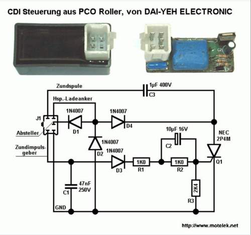

Mein Roller springt super an aber er lässt sich nicht mehr abstellen. Weder mit dem Zündschlüssel noch mit dem Schalter am Lenkrad. Kann das am CDI liegen? Oder was könnte es noch sein?

Defektes Zündschloss oder Verkabelung dahin aber nicht die CDI. Der Seitenständer macht nichts anderes wie Stopschalter oder Schloss und das geht doch.
Aber warum geht dann Zündschloss und der not aus nicht?
Hab ich doch geschrieben, entweder das Kabel oder defekt im Zündschloss.
Also am besten mal die Kabel auf Durchgang prüfen.
Ja, wenn du weißt wie das Zündschloss schaltet würde ich da anfangen.

@Bully80
Es gibt zwei Möglichkeiten, um einen Motor mit AC-CDI Zündsystem auszuschalten:
1.) Unterbrechung der Leitung zwischen Pickup-Spule und CDI
2.) Zündenergiespule - auch als Kondensatorladespule bezeichnet - gegen Masse kurzschließen
Gruß Wolfi
PS: Es könnte prinzipiell schon an der CDI liegen, wenn dort z.B. ein spezieller Abstellpin am CDI-Stecker vorhanden ist, welcher zwar beim Drehen des Zündschloßschalters auf 'Aus' mit Masse verbunden wird, jedoch die CDI nicht darauf “reagiert“ - hier könnte bspw. die Verbindung des Abstellpins ins Innere der CDI-Box unterbrochen sein - z.B. Diode D1 defekt (s. Schaltplan von Ewald Rosner).
Die Unterbrechung des Pickup-Signals gemäß 1.) Punkt funktioniert hingegen jederzeit; damit ist kein Zündfunke mehr möglich - es fehlt dann das Auslösesignal zur Ansteuerung des Thyristors in der CDI.
Abstellpin AC-CDI
