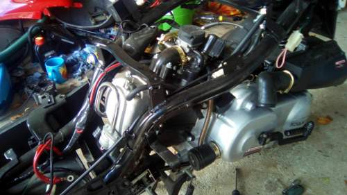

Hallo liebe User,
ich habe folgendes Problem.
Mein Roller wurde damals Mitte 2016 geklaut, wurde aber paar Straßen wieder gefunden doch seitdem habe ich den Roller stehen lassen. Heute, nach 3 Jahren, wollte ich mal wieder schauen, ob ich den Roller wieder zum laufen bekomme.
Habe das Benzin getauscht, Vario vom Rost entfernt etc und siehe da, er ist angesprungen.
Doch als ich den Schlüssel gezogen habe, wollte der Roller nicht mehr ausgehen. Musste dann den Zündkerzen Stecker ziehen, damit er ausgeht. Als ich dann zum testen den Roller wieder anmachen wollte, ging der kurz an und dann wieder aus. Ich glaube, ich habe einfach die Zündkerze beschädigt, als ich den Zündkerzenstecker gezogen habe. Aber das werde ich schon klären.

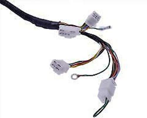

Nun vermute ich, das die Diebe irgendwas an der Vorderen Verkablung gemacht haben, dass der Roller auch ohne Schlüssel anspringt. Blinker etc funktionieren leider auch nicht. Leider finde ich das Problem nicht, da ich mich mit der Verkablung nicht ganz auskenne.
Jedenfalls habe ich vorne einen Stecker gefunden, der nicht angeschlossen ist und leider finde ich das Gegenstück nicht dazu( Aber vielleicht musst das ja so? )
Habe Hier ein paar Bilder gemacht und hoffe, dass ihr mir helfen könnt 🙂
Roller ist ein Eco Panther 50
Liebe Grüße
https://www.imagebanana.com/s/big/1460/dj20cx8w.jpg
https://www.imagebanana.com/s/big/1460/w6LqXDyX.jpg

@MachetenMicha schrieb am 22. Juni 2019 um 18:08:24 Uhr:
@MachetenMicha
Der Roller hatte wahrscheinlich mal eine Alarmanlage inkl. Fernstart.
Lies' dir mal diesen Post durch.
Gruß Wolfi
PS: Nach dem Klick auf den obigen Link mußt du noch auf “Fortfahren“ klicken, weil der Beitrag in einem Fremdforum (RollerTuningPage.de) steht.
