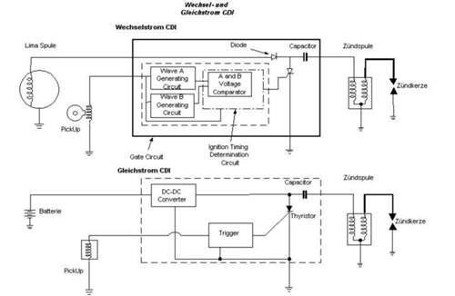

Jepp, da gibts Gleichstrom CDIs und Wechselstrom CDIs.
DC -CDIs brauchen die Batterie für DC-Versorgung ,
ACs nicht,die werden direkt von der Lima mit AC versorgt.
Gesund ist das trotzdem nicht ,denn der Regler wird auch mit AC versorgt ,kann aber nicht die Spannung weiter verarbeiten weil keine Batt . da ist .
Deshalb lieber mit defekter Batt. fahren ,als mit keiner.

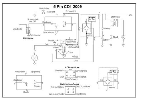

Das ist nicht + sondern Masse ,darüber wird die CDI bei AC-CDIs kurzgeschlossen.
Hier ein Plan.
Da gibts aber noch ein paar Unterschiede,Zündungsplus ist meist bei DC-CDIs,4,5 und 6 Pin CDIs
Ac-dc-cdi
5-pin-cdi-2009
