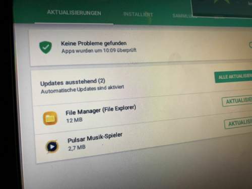

So, was soll ich sagen... Nach etwas über ner Woche mit der Android Box in meinem Volvo bin ich echt hin und hergerissen, was ich davon halten soll...
- Die Inegration finde ich durchaus tauglich, der Doppeldruck auf den Home Button zum Wechsel geht schnell ins Blut.
- Die nahezu unbegrenzten Anwendungsszenarien (Android Apps !) sind extrem reizvoll.
AAAABER - (und das ist ein riesiges aber)
Die Bildschirmauflösung der Androidoberfläche (d.h. Auflösung und Pixeldichte) ist derart unterirdisch, dass insbesondere NaviApps extrem leiden: Kleine Schriften kann man kaum lesen, der Kontrast ist unterirdisch. Die Darstellung verpixelt im Detail und ist unscharf aufgrund der unglaublich niedrigen AUflösung von nur 664*578px bei 150 dpi: Bei Google Maps gehts gerade noch so, Waze ist schon schlimm, aber bei Sygic wird der Großteil der Kartendarstellung bis hin zum Horizont (3D Darstellung) sogar einfach abgeschnitten. Von detailreichen Anwendungen wie z.B. Spotify brauchen wir in der Darstellung gar nicht reden....
Dann nervt noch, dass Waze mein Login einfach nicht speichert - die App setzt sich scheinbar immer wieder zurück und verhält sich wie beim ersten Start. Deinstallieren und neu installieren geht nicht, da Waze als System App integriert ist! WTF???
Dazu kommt für mich noch die etwas fummelige Audiointegration (warum kann ich nicht App-bezogen den internen Lautsprecher nutzen und muss den sogar vollkommen deaktivieren, wenn ich NUR Bluetooth Audio nutzen möchte?), Hier könnte man ggf. noch drüberweg sehen...
Dann fehlt Root - ok, das wäre das i-Tüpfelchen gewesen, aber so hätte ich ggf. selbst Bildschirmauflösung anpassen können. Von weiteren Möglichkeiten wie Adblockern ganz zu schweigen.
Ich weiss noch nicht was ich davon halten soll. Evtl. degradiere ich das Ding zum reinen auitomatisierten Blitzer-Warner, vollkommen ohne Audio. Oder zum Not-Navi, wenn die Inrix-RTTI mal wieder Mist ist.
Derzeit bin ich echt gefrustet und der Support scheint entweder mein Problem nicht zu verstehen, oder nicht verstehen zu wollen.... Ein Supportforum gibt es nicht, auch keine englischsprachigen Seiten, bei denen man sich mit anderen austauschen kann. 🙁
Alles in allem noch(?) keine Investition mit der ich zufrieden bin.
P.S. Nein, nicht die Kameraqualität der Fotos ist das Problem 🙁
Waze Ansicht - Details unlesbar
Unterirdische Auflösung
Man beachte die verpixelte Darstellung

Da anscheiend nicht die native resolution des 9" sensus ausgegeben wird, wird hier skalliert. Das hat zur folge das die Bilder "verschwommen" aussehen.
Ich habe den support einmal angeschrieben und hoffe auf Antwort, die ich dann hier posten werde.

In den "Device Settings" kann man (zumindest bei mir?) nur die Bildpositionierung, nicht aber die Auflösung ändern. Das scheint den anderen Fahrzeugvarianten (Mercedes?) vorbehalten zu sein.
Hier die Rückmeldung zu dem blur Problem:
I checked with engineer.
And...you can test one thing without update fw file.
1. enter android setting menu.
2. enter display menu
3. enter font size
4. change font size to large.
(please check i attached a image file)
Our Main screen font size will not change.
but, App font size will change. please check it
I think,,it will better !
and second way is, change brightness setting to down on car original setting.
some cars monitor brightness default setting is very high. it have to down.
Könnte das jemand testen?
sonst:
If you still not satisfy, please send me a photo, then maybe we can make a new FW file. (it need a time)
(We need a photo;;;😉

So, habe eben im Auto (bei laufendem Motor 🙁 ) gesessen und getestet. Hier meine Antwort an KAPTRADER
Ich habe die Links auf die Fotos mal anonymisiert, da sie unmittelbar meinen Wohnort zeigen und ich die Links nicht dauerhaft veröffentlichen mag. Wer die Fotos trotzdem gerne sehen möchte schickt mir einfach eine PN, dann gibts die unzensierte Version
Hi Brad,
thanks for your message. I went out to my car and performed the requested steps
--> font size
I changed the font size to "large" and that indeed reduced the blurring in other apps, especially the navigation apps
https://xxxxxxxxxx.xxx/misc/Resolution.JPG
--> resolution
Of course, this doesn´t change the resolution and display quality and how clear and crisp the display looks.
I took a couple pictures of the same apps running on the Android Box with the Sensus screen and a OnePlus One
in comparison (which has a 1080*1920 resolution with 480dpi = xxHDPI desinity).
I tried to choose the exact same views for both so the comparison is as close as possible. If you take a close look
at comparable items on both screen (i.e. lines, street names and labels) the difference in quality is significant
which clearly indicates the resolution of the Android Box is set to a value which is way too low for such a big screen
Waze
http://xxxxxxxxxx.xxx/misc/Waze1.JPG
Maps
http://xxxxxxxxxx.xxx/misc/Maps1.JPG
Sygic
http://xxxxxxxxxx.xxx/misc/Sygic1.JPG
http://xxxxxxxxxx.xxx/misc/Sygic2.JPG
My request is so verify what can be done to increase the screen resolution output of the Android box to a much higher level, ideally matching
the resolution of the Sensus screen itself.
https://xxxxxxxxxx.xxx/mics/ResolutionROIK.JPG
--> Home screen hiccups
I also noticed that the descriptive text under the home screen label items, including the pictures in front of it are actually not in line with
the actual app that is put on that item. This is odd when on the "Internet" placeholder a totally different app is placed
https://xxxxxxxxxx.xxx/misc/Homescreenlabel.JPG
Looking forward to hear from you. If you need additional pictures or test please let me know.
