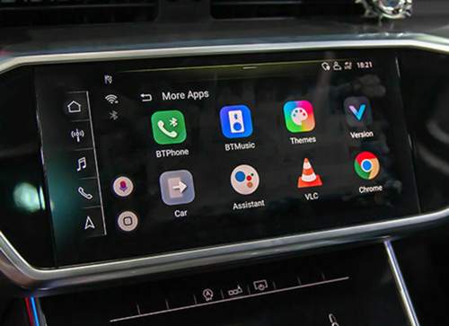

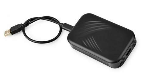

Btw: hier ist die neue, kleine Plug and play Lösung (nicht nur für Volvo)
http://indiwork.co.kr/.../
Hier mal in einem A6:
https://youtu.be/w5dt7klqlW8
Und im W213:
https://youtu.be/X1yzGZJx1XE
Ich verhandel gerade mit dem Hersteller und dem Indiwork über besser Konditionen für und Motor-Talkler.
Wobei ich direkt sagen muss das dir Box recht träge ist. Der Hersteller hat bereits ein Nachfolger in der Pipeline. Ggf. bekomme ich eine Develop Version...
Ich versuch gerade einen Discount raus zu schlagen für uns.
Falls also Interesse besteht, gern eine PM an mich.

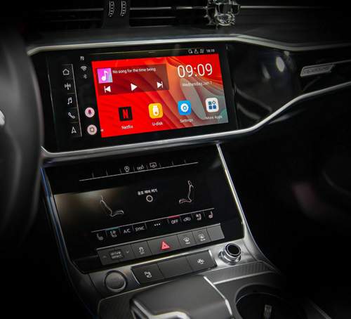

Spannend! Ich wäre als Spielkind natürlich interessiert! Cc @NetMare
Spannend wäre jetzt noch die Möglichkeit, darüber auch Wireless CarPlay zu nutzen - quasi als Android App. Dann könnte ich theoretisch damit meine Android Box und meinen Wales CarPlay Adapter funktional mit einer Lösung ersetzen. Attraktiver Gedanke…
Bevor hier aber falsche Vermutungen entstehen: das Ding wird im Volvo auch nur in halber Bildschirmgröße analog CarPlay anzeigen, nicht im Vollbild.

Irgendwie erschließt sich mir der Sinn der Box nicht im Vergleich zum eingebauten Android Auto bzw. Roik, was ist der Vorteil der dieser Box gegenüber den anderen beiden?
Ich denke der einzige Sinn ist der, dass man Android Apps über den Bildschirm im Auto laufen lassen kann.
Allerdings „eingezwängt“ in eine Emulation als CarPlay. Umständlich, aber im Gegensatz zur Box halt Plug-and-Play statt Bastelei. Die Bildschirmeinschränkung hat @banxx ja schon erwähnt.
Ja aber auch leicht mit zu nehmen wenn man mehrere Fahrzeuge hat.
Ok, ist dann der Unterschied das damit alle Apps laufen und nicht nur die Android Auto unterstützen? Da fände ich ein gebrauchtes festinstalliertes Pixelhandy die einfacherer Lösung.

Hi. Also die neue Box in der Entwicklung ist nicht für Volvo vorgesehen?
Es gibt demnach auch nichts um einfach ein Android-Telefon zu 100% auf dem kompletten Sensus des Volvos zu spiegeln? Es muss dann die Box sein. Gibt es einen Hack um das Android Auto/Apple CarPlay Bild oben in die oberste Zeile des Sensus zu beamen?
Der Rabatt wäre aber interessant. Dann macht das Warten ja noch Sinn :-)
