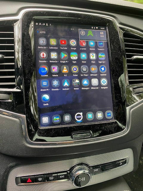

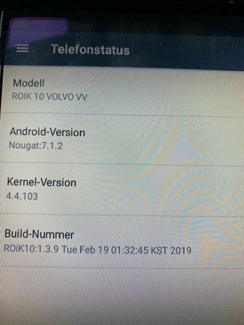

Hier noch meine Softwareversion als info
