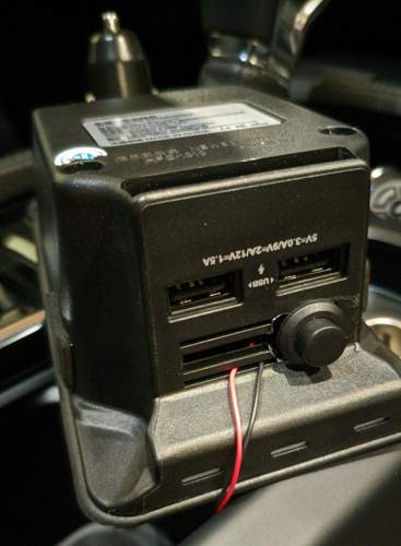

Ich hatte über OBD auch teils seltsames Verhalten mit Fehlstarts. Seit ich die 12 V über den Zigarettenanzünder (mit Schalter) abnehme, hatte ich keine Probleme mehr. Evtl einfach mal ausprobieren. Woran das genau gelegen hat (Kabelquerschnitt?) kann ich allerdings nicht sagen.
Im übrigen liegen die 12 V am OBD nicht dauerhaft an. Irgendwann werden die auch immer abgeschaltet (Dauer hab ich nicht gemessen).
Danke für deine Antwort.
Warum hast du die 12V vom Zigarettenanzünder mit Schalter abgenommen?
Der Zigarettenanzünder ist ja schon geschalatet.
Und wenn du es so gemacht hast: wie bist du ran gegangen? Also was muss ich ausbauen, um an den Zigarettenanzünder zu kommen?
Kein Dauerplus? Hm...okay, vielleicht kein "Dauerplus" im eigentlichen Sinne. Aber z.B. mit einem Dongle im OBD-Port kann man wunderbar verhindern, dass der Port stromfrei geschaltet wird und so die Batterie gut tiefentladen.
Gruss
Christoph
Ich habe diese QI-Ladefläche aus China um einen Schalter erweitert. Passt perfekt, lädt mein Telefon und hat diesen 12 V-Stecker integriert. Wenn ich mal nur kurz rangiere, habe ich somit die Möglichkeit, die Box jederzeit auszuschalten bzw nicht zu starten.
Sehr gute Idee! 🙂
Und das Kabel hast du einfach seitlich aus dem Fach gezogen? Oder hast du ein Loch gebohrt?
Eigentlich könnte ich auch die 12V-Steckdose in der 2. Reihe nehmen. Die habe ich noch nie gebraucht und das Kabel könnte gleich unter der Verkleidung des Mitteltunnels verschwinden...
Das Kabel habe ich noch mit Stecker/Buchse zum einfachen Demontieren versehen und eines der vorhandenen Löcher verwendet. Ich meine unter der Gummimatte ist eins gewesen.
