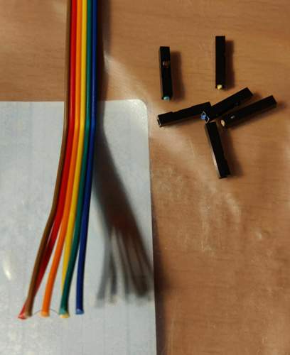

Also, wie ich schon geschrieben hatte - ich will aus Gründen der Garantie und meines Starrsinns keine Stromdiebe in meinem noch fast neuen Auto verbauen.
Wie ich inzwischen anhand von Fotos im Internet und mit Google herausgefunden habe, handelt es sich beim grauen Stecker auf der Rückseite des Bildschirms um einen MX34012 der Firma JAE.
Ich habe lange gesucht und schliesslich genau einen Lieferanten gefunden, der mir die Teile in "Haushaltsmenge" an Privatpersonen verkauft. Um noch etwas Reserve für das Üben zu haben und spielen zu können, habe ich mir mal 5 Stück MX34012UF1-Stecker und ebenfalls 5 Stück MX34012SF1-Buchsen besorgt. Achtung - die Buchsen sind "leer" und man muss die passenden Kontaktstifte dazu bestellen. Da ich aus Erfahrung weiss, dass es sich hier lohnt, die teureren Exemplare zu nehmen, da die eine bessere Materialqualität haben und etwas robuster gefertigt sind, was die manuelle Verarbeitung erleichtert, habe ich mir dazu noch 100 Stück passende Kontakte besorgt.
Ausserdem noch einen Bund Jumperkabel mit w-w Buchsen.
Von den Jumperkabeln habe ich die benötigte Anzahl abgetrennt auf einer Seite die Buchsen abgeschnitten (Bild 1). Dann mit einer einstellbaren Abisolierzange (Bild 2) die Kabel entsprechend abisoliert (Bild 3). Die Kontaktpins werden als Band geliefert (Bild 4), von dem man die einzelnen Teile mit einem Seitenschneider abtrennen kann (Bild 5). Mit einer Crimpzange (Bild 6 und 7) werden dann die Kabel mit den Kontakten verbunden (Bild 8 und 9). Auf den Bildern in der Anleitung der Box konnte ich nicht ganz genau erkennen, welche Pins belegt sind, also habe ich dort, wo ich nicht sicher war, lieber mal eine Verbindung mehr gemacht und nur die weg gelassen, die ich auf den Fotos klar als leer erkennen konnte. Die Verbindungsdrähte der entsprechenden Pins, an welche die Box angeschlossen werden muss (+5V und Button) habe ich aufgetrennt (Bild 10) und dort die entsprechenden Drähte des Kabelbaums der Box angelötet. Dann habe ich die anderen Enden der Jumperkabel auf die Pins des MX34012SF1 gesteckt und mit Schrumpfschlauch befestigt (Bild 11). Die vorher angecrimpten Kontakte kamen in die entsprechenden Aussparungen der Buchse (Bild 12 und 13). Am Ende hatte ich einen fertigen Kabelbaum (Bild 14), den ich nur noch mit Gewebeband einpacken musste (Bild 15).
Für die zweite Verbindung der Box zum Auto habe ich mir einen OBD-Stecker mit offenem Kabel.
An dem habe ich mir mit dem Multimeter die passenden Drähte zu den in der Anleitung genannten Pins (16 für Plus, 4 für Masse, 6 für CAN High und 14 für CAN Low) rausgesucht und dort einen 4-poligen Dupont-Stecker angecrimpt (Bild 16). An die entsprechenden Drähte der Box habe mich mir eine passende Dupont-Buchse gecrimpt (Bild 17). Klar hätte ich das ganze auch löten können, aber ich dachte mir, für das Verlegen im Auto ist es vielleicht praktischer, wenn man die Kabel trennen kann.
Somit habe ich jetzt also alles soweit vorbereitet, dass ich die Kabel nur einstecken muss.
Morgen geht es dann weiter mit dem Einbau ins Auto.
