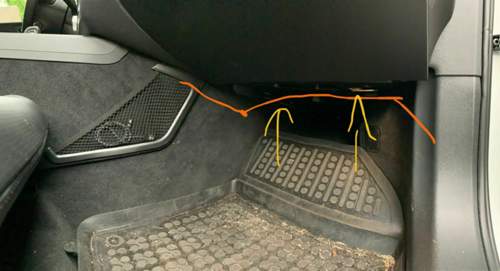

Q: Wo bist du denn mit den Kabeln durch? Also auch das Speaker-Kabel musstest du ja irgendwie aus dem Tunnel unter den Sitz und das Mic-Kabel in den Fussraum bringen? Und das ganze noch möglichst unsichtbar?
A: Siehe Fotos

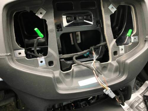

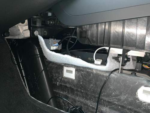

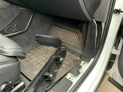

Foto 1: Mitteltunnel auf der Fahrerseite geöffnet. Box liegt einfach auf der Hybridbatterie. Links ist das Mic zu sehen, die überschüssigen Kabel sind einfach zusammengedreht hinter den Teppich geklemmt
Foto 2: Weg für das Powercable zum Fahrzeug Kabelbaum. ggf. GPS Kabel auch hier lang ziehen. Die gelben Pfeile sind die T25 Schrauben, die Kabel kannst Du hinter der Verkleidung einfach langziehen.
Foto 3: Leiste abmotiert, damit man besser an den Kabelbaum kommt. Die Leiste ist nur geklippst. Einfach mit Sanfter Kraft hochziehen wo das Volvo Alu schild ist

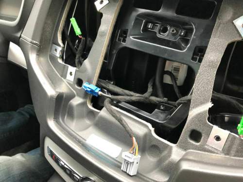

Foto 4) T-Verbinder am Kabelbaum
Die Box ist vollkommen unsichbar verlegt. Es sind keine Kabel offen sichtbar
Foto 1
Foto 2
Foto 3
Hier noch ein paar Fotos vom XC90 mit ausgebauten Sensus
