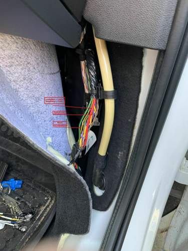

So, ich habe das schöne Wetter und die freie Zeit gestern mal genutzt und angefangen, meine Box von OBD den Anschluß an der Beifahrertür umzubauen. Also Türen Auf, Verkleidung am Mitteltunnel ab, Box raus und alle Kabel entsprechend neu verlegt. Dann die Verbindung zum OBD-Stecker gekappt.
Im Beifahrerfussraum die Blende des Hold rausgezogen und dann den Teppich zurück gezogen und schon hat man Zugang zum Kabelbaum, zum VOC-Modem Slot und der Sicherungsbox.
Ich musste dann aber pausieren, weil meine T-Kabelverbinder nicht die richtige Größe hatten.
Nun aber zur eigentlichen Frage - bevor ich was falsch mache. Im Anhang ein Foto und das PDF der Box. Auf dem Foto habe ich markiert, wo ich das Box-Kabel wie auf Seite 12 des PDF anschließen würde. Ist das korrekt? Mich irritiert, dass das Masse und Batteriekabel halt deutlich dicker sind als die CAN H/L Kabel.

So, nun das angesprochene Bild - sehe gerade, dass die Endpunkte der Pfeile minimal nach rechts verrutscht sind.

@BANXX schrieb am 29. März 2020 um 11:53:14 Uhr:
Dass die Stromversorgung dicker ausgeführt ist ist aber schon nachvollziehbar. Durch das Bus-Kabel fließen ja keine signifikanten Ströme.
Okay, klingt plausibel. Ich habe bereits passende T-Verbinder bestellt und wenn die ankommen werde ich das Teil mal anschließen und hoffe, dass dann das Aktivieren der Rückfahrkamera aus der ROIK-Oberfläche heraus wieder funktioniert.

Sooo, ich habe meine Android Box im Auto einmal komplett umgebaut:
- GPS Antenne anders verlegt - hatte bisher sporadisch Verlust des GPS-Signals füe die Android Box. Ich habe den Empfänger hinter dem Sensus in den Eingeweiden des Armaturenbrettes von unten an die "Decke" des Armaturenbrettes geklebt per Kletthalterung. Erster Eindruck: Klappt jetzt besser.
- Kabelverbindungen von der Android Box hinten an das Sensus-Bedienelement erneuert - jetzt mit T-Verbindern, die sich besser handhaben lassen.
- Statt Anschluss der Android Box an den OBD-Stecker (für Strom, CAN-Bus Zugang) nun Anschluss am Kabelbaum im Beifahrerfußraum - auch mit T-Verbindern - easy peasy!
- Einbauort der Box ist nach wie vor im Tunnel der Mittelkonsole (passt auch im im T8), allerdings musste ich aufgrund der Länge der Box-Verkabelung das Ding im MItteltunnel anders positionieren und 180° drehen. Am Ende habe ich das Ding quasi einmal aus- und einmal neu eingebaut.... Inzwischen kann ich das blind :-)
Wichtigeste Erkenntnis: Bei meinem MJ20 hatte die Box bisher nicht auf die Kamera umgeschaltet, wenn ich den Rückwärtsgang eingelegt habe. Das war schon sehr nervig. Das hat sie vorher im XC90 MJ17 noch problemlos getan.
Lt. Support liegt das daran, dass das entsprechende Signal nicht mehr über den OBD-Stecker aus dem CAN-Bus abgreifbar ist seit MJ20. Empfehlung war, die Verkabelung der Box entsprechend im Beifahrerfussbaum anzuschließen, was ich nun gemacht habe - und voila: Es funktioniert wieder wie es soll :-)
