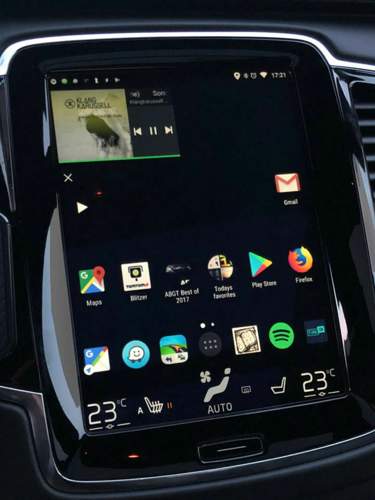

Hallo an alle!
Hier soll es um die Androidbox gehen, welche man ergänzend zum Sensussystem nutzen kann und ein Ab-Werk Look-and-Feel mit vielfältigen Möglichkeiten bietet. (Material von mir, tomiradi und anderen wird verwendet).
Was ist das genau?
Es handelt sich um eine externe Androidbox, mit Octacore und 2GB Ram (also relativ flott), welche an vorhandene Anschlüsse im Volvo angesteckt wird (also kein Gefriemel mit Kabeln oder ähnliches). Bedient wird sie über das Sensus und verfügt über ein eigenes Micro (Sprachbedienung via Google), einen eigenen Lautsprecher (für Naviansagen oder Blitzerwarnungen) und eine eigene GPS Antenne. Internet kommt via USB Router (BANXX Lösung) oder Modem im Volvo oder Tethering vom Handy.
Hier ist das gute Stück:
http://kaptrader.co.kr/volvo_android/
Preis ist 290,-$ + 60,-$ für Versand. Dank der Dollarschwäche ist die Umrechnung in € günstig. Bei Zahlung über Western Union App betragen die Sendegebühren nur 4,90€. (Info von @Tomiradi )
Nutzen kann man jeglich für Android verfügbare Navisoftware, also TomTom Go, Google Maps, Sygic etc. Alles bequem über den Touchscreen zu bedienen. Natürlich laufen auch Apps wie Blitzer.de Plus, sogar als Widget in der Ecke. Musik Apps (z.B. Spotify mit Offline Funktion), Unterhaltungsapps jeglicher Art, ja einfach alles läuft auf dem System. Da man ja auch vorhandene Anschlüsse nutzt und nicht rumschnippelt, sollte es auch keine Garantieprobleme geben.
Man kann auch weitere externe Spielereien anschliessen, so zum Beispiel Kameras (Dashcams) oder TV-Module. Eine WIFI Dashcam kann so mit der entsprechenden App permanent das Bild auf dem Sensus anzeigen (wers braucht).

Zwei nette Gimmicks, die auch ohne Root gehen:
- mit passendem Launcher die Icongröße anpassen
- Spotify Playlists auf den Homescreen legen

IN Sachen Auflösung bin ich immer noch nicht zufrieden, habe aber im Vergleich zum ursprungszustand eine deutliche Verbesserung erreicht. Ich habe nach wie vor Zweifel daran, dass die hier gepostete Auflösung des Sensus Display tatsächlich stimmt. Ich werde auch nicht das UPdate einspielen, da ich Root nicht verlieren will wenn möglich. Mich interessieren insbesondere die Einstellungen des Android Displays bzgl. Auflösung, DPI usw. NACH dem Update.
Dazu kommt, dass das Ding auch von der Performance nicht unbedingt der Kracher ist. Es ist ok, ja - aber kein Vergleich zu einem flotten und schlanken Android Smartphone. Ich ziehe ernsthaft in Erwägung die neue Revision zu kaufen, wenn die Verkabelung nicht angefasst werden muss. Das wäre nämlich nervig.

Halten wir mal fest, was wir wissen
- die aktuelle Box wird mit einem Softwareupdate versorgt, dass die Auflösung/Anzeigequalität verbessern soll. ETA April
- eine neue Box mit Android 7 soll kommen, ETA June/Aug.
- es ist unbekannt, welche Merkmale die neue Box haben soll (CPU, Grafik)
- Die Auflösung kann maximal so gut sein wie die physikalische Auflösung des Sensus.
- mit der aktuellen Box (die auf Basis Android 5 läuft) kann man via Root Eingriffe ins OS vornehmen, inkl. Anpassung der Auflösung, hier haben wir aber noch nciht den Sweetspot identifiziert
Vollkommen unklar ist mir, was der Unterschied zwischen "Android 7 navigation" und "roik-vv with android 7" ist. Solll es für die aktuelle Box (ROIK-VV steht auf meiner Box) auch ein Update auf Android 7 geben?
Wenn Du tatsächlich im März was laufen haben willst bleibt Dir nur die aktuelle Box zu kaufen und ggf. via Root anzupassen. Die Qualität und das Ergenbnis des angekündigten APril-Updates ist unbekannt. Über zukünftige Hardware weiss man auch nichts konkretes..... Ergo: Warten und aussitzen, bis neue Hardware da ist und hoffen, dass die was taugt oder die aktuelle Hardware kaufen mit dem Wissen, was wie funktioniert.
