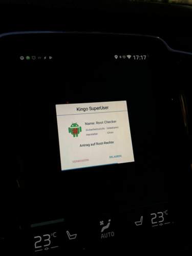

Kingo wird in dieser Version denke ich funktionieren (3.1_22). Es gibt immer Versionsunterschiede. Mit der einen gehts, mit der anderen nicht.
neuer link:
Kingo
Zum rooten eines am*zon fires habe ich damals auch ca 30 Anläufe benötigt. Aber es hat funktioniert. Ist natürlich keine Garantie.
Kurze Zwischenmeldung. Mit der von @NetMare bereitgestellten Version von Kingo hat es geklappt:
Ich habe nun Root auf der Android Box.
Damit stehen nun weiteren Aktionen wie dem Einsatz vonAdblockern, Auflösung anpassen usw. nichts mehr im Weg.
Ich berichte weiter, muss noch nun aber erstmal 150km nach Hause fahren...

Wurde die Box auf Werkseinstellungen zurückgesetzt?
@tomiradi schrieb am 24. Januar 2018 um 18:32:50 Uhr:
Nein blieb alles wie es war. Jetzt muss ich mich mal schlau machen bzw. Auf Tipps warten wie man die Auflösung bzw. DPI ändern und Auflösung verbessert.

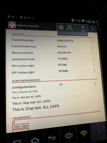

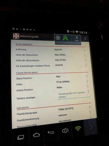

Auf der Rückfahrt habe ich allerdings keine passende Einstellung gefunden. Auflösung und DPI haben logischerweise drastische Auswirkungen auf die Darstellung - so lange aber das seltsame Seitenverhältnis nicht beibehalten wird gibts entsprechende Ränder rechts und links, da die Navigationsleiste unten von der Änderung unbeeinflusst bleibt.
Die richtige Auflösung (sprich: die tatsächliche physikalische) habe ich aber noch nciht finden können und so lange sieht das immer verpixelt aus.... Wenn jemand ne Idee hat, die die Auflösung ist - immer her damit...
AdAway funktioniert prima übrigens
Im Anhang die originalwerte der AndroidBox
Das Display des Sensus hat im übrigens ein Seitenverhältnis von 16:9 (H:B, bei 9" Diagnale mit 22,9 Zentimeter, Das entspricht einer Breite von 11,2 und einer Höhe von 19,9 Zentimeter) da kämen dann folgende gängigen Displayauflösungen als native Auflösung des Sensus in Frage:
1024*576 <-- das liegt SEHR nah an der Einstellungen horizontalen AUflösung von 578 Pixel)

Beim Ändern der dpi sollte man vorsichtig und in kleinen Schritten vorgehen. Wenn man versehentlich in die falsche Richtung ändert, hat man sich auf einem Smartphone schnell ausgesperrt, wenn die soft buttons nicht mehr erreichbar sind 😉
Wie gesagt, die Softbuttons werden hiervon auf dem Ding nicht beeinflusst. Außerdem ist die o.a. app so eingerichtet, dass man nach 15 Sekunden auf die ursprüngliche Einstellung zurück fällt wenn man nicht bestätigt.
Ist also nicht soooo gefährlich....
Müsste eigentlich 640 x 1024 oder 640 x 1280 sein
Wie gesagt: die eingeblendeten softbuttons links lassen manche Apps die Auflösung nicht richtig erkennen und skalieren daher falsch. Ich empfehle diese mal testweise auszublenden
