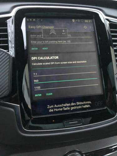

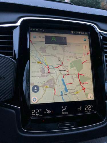

So, ich habe weiter getestet und folgendes festgestellt:
- Mit den gängigen Tools lässt sich die Softbuttonleiste der AndroidBox NICHT beeinflussen, es scheint als wäre die nicht Bestandteil des eigentlichen Android OS. Blende ich z.B: per UDN eine Softbuttonleiste ein, wird eine ZUSÄTZLICHE Leiste eingeblendet. Hier kommen wir mEn nicht weiter und werden diese nicht deaktivieren können.
- Ich habe mit dem Easy DPI changer und dem darin angezeigten eingestellten Auflösung gespielt und das entsprechend nach oben skaliert, d.h. auf dem 7.1 Zoll Display statt 578 (Breite) x 664 (Höhe) das Seitenverhältnis beibehaltend rumgespielt und 720*827, 960*1102 usw. mit den entsprechenden DPI Einstellungen verwendet. Das aktuell beste Ergebnis (deutlich besser als die Originaleinstellung!) habe ich aktuell mit 960*1102 mit normaler Systemschriftgröße erzielt. Die Bedienelemente sind dann noch gut zu treffen, die Darstellung deutlich schärfer, aber eben immer noch nicht so knackig wie die eigentliche Sensus Darstellung.
Ich glaube, dass das beste Ergebnis zu erzielen wäre, wenn wir die horizontale physikalische Auflösung des Sensus Displays herausfinden und mit 1,1487889 multiplizieren.
P.S. Ich weiß, dass mein Sensus Display auf den Fotos wie Sau aussieht...

Ich bin nun sicher, dass die Softbutton-Leiste (die ja auch angepasst ist, siehe Präsentation von KAP) NICHT Bestandteil des eigentlichen Android OS ist und somit die eigentliche Bildschirmfläche, die Android anspricht, oberhalb dessen begint. Ich habe in der Diagonalen als von Android erkannten Fläche 20,3 cm gemessen (statt 22,9 für das GANZE Sensus) - das entspricht 8".
Wenn man nach wie vor davon ausgeht, dass das Display an sich im Ganzen 3:4 (entgegen meinen ersten Annahmen doch nicht 9:16) hochkant ist und entsprechende Displays üblicherweise an der schmaleren Seite (=horizontale beim Sensus eine der üblichen Pixelzahlen haben (Quelle) würde sich mit dem krummen Seitenverhältnis der AndroidBox (1:1,14878892733564, errechnet aus der eingestellten Auflösung, bestätigt durch Tests, nur damit nutzt die Darstellung in der horizontalen und vertikalen den gesamten Bereich und Ränder zu haben) folgende Möglichkeiten ergeben:
Breite*Höhe/DPI
  • 578*664/150 <-- das ist bei der Android Box voreingestellt, basierend auf der Annahme dass das Display 7,1" ist, tatsächlich habe ich aber 8" gemessen

  • 960*1102/182,69 <-- theoretisch am Erfolg versprechensten
  • 1050*1206/199,88 <-- theoretisch am Erfolg versprechensten

Rückmeldung meiner Anfrage bei Volvo:
vielen Dank für Ihre Anfrage an den Kundenservice der Volvo Car Germany GmbH.
Wir bedanken uns für Ihr Interesse und können Ihnen bestätigen, dass die Auflösung des Displays in beiden Modellen wie folgt ist: Pixel 768x1024
Bei 9" ergibt das 142,22 DPI bzw. ein Seitenverhältnis von 137,16mm x 182,88mm
Das würde bedeuten, dass es 5,59930009 pixel / mm sind.
Jetzt würde ich empfehlen die untere (vom Sensus eingeblendete Leiste) einmal zu messen und sich dann annähern:
Beispeil:
Sensus leiste 15mm * 5,59930009 px/mm = 83,9895013 px also ca. 84px und diese dann von der Höhe abziehen (1024px-84px = 940px)
Bedeutet für die Android Box Ausflösung: 768 x 940 px bei 142,22 DPI

ok, d.h. wir sollten uns auf die 768 Horizontale konzentrieren und herausfinden, wie hoch der tatsächlich von Android erkannte und ansprechbare Bildschirmbereich ist. Das heisst nun Try&Error. Meeh.
Somit sollte der Sweetspot eine Auflösung sein, die
- 768px in der horizontalen hat
- die selbe DPI wie das Display verwendet
--> Dann kommt ich auf 768*840/142,3dpi
P.S. Aktuell habe ich 1050*1206/300 dpi eingestellt, so werden die Bedienelemente ausreichend groß und die App-Darstelllung ausreichend gut dargestellt.
1020x1206 @300DPI dürften ein ähnliches Ergebnis liefern wie 768x908 @142,22 DPI
