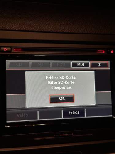

Das weiß ich nicht genau.
ich hatte mal ein RNS510 im Tiguan BJ2004, da war damals SW:0421 installiert.
ich wollte das Kartenmaterial updaten aber es wurde kein SD karte größer als 512 erkannt.
da hab ich heraus gefunden das ich auf die 5238Josi updaten sollte.
dabei kam es zum Fehler: "Error - VuC library load failure"
hier hat mir damals "Shanny" geholfen, das Gerät zu reparieren und die 5238Josi aufzuspielen.
er scheint aber nicht mehr aktiv zusein. zu mindestens sind die letzten beitrage schon 2 Jahre alt.
jetzt zu meinem neuen:
Ich hab jetzt einen VW - Sharan mit RNS510.
Teilenummer: 1T0 035 680 P
HW-Version. H10
SW-Version 5238.
ist das dann schon die Josi Version?
damals wurde die HDD freigeschalten
muss ich das separat codieren oder passiert das automatisch mit der Version. bisher wird mir nur MDI und BT angezeigt.
VG
Alex
Du hast bereits die Werks-5238 drauf…. Also alles gut…. Die HDD brauchst du nicht freischalten…. Nimm eine SD-Karte (bei dir bis 32GB)…. spiel bisschen Musik drauf.. SD-Karte rein und die Musik auf die HDD kopieren.. Dann wird die HDD auch angezeigt….
Also meine 32 GB SD Karte mit FAT32 Format wurde nicht erkannt.

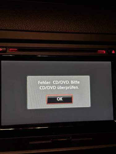

Zusätzlich kommt dazu das mein Laufwerk keine CD einziehen will.
Meines Wissens ist immer ein dvd beim kartenupdate nötig, also auch bei dem update von SD Karte.
Das kann auch ne andere Ursache haben…. Bitte per PN..

Hi, also in meinem Fall war es so, dass wie beschrieben, dass DVD Laufwerk keine Medien mehr einzog.
Des Weiteren hatte ich die unglückliche Paarung, dass auch die HDD defekt war. Glücklicherweise hatte ich das Auto erst vor kurzem vom Händler gekauft und hatte somit Gewährleistung. Auto abgegeben; Radio für roundabout 700 € für mich aber kostenlos repariert. 😁
