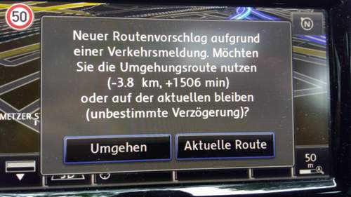

ich habe ein Problem mit den TMC Informationen via RDS auf unserem VW RNS 510.
Seit ca. 3-4 Wochen passiert es, dass der Zeitverlust durch einen Stau auf der Strecke nicht mehr ausgewertet werden kann.
Ein kurzes Beispiel:
Am 31.05.2017 wurde bei einer Routenplanung von Leverkusen nach Euskirchen im Navi nach kurzer Zeit folgende Meldung angezeigt:
Neuer Routenvorschlag aufgrund einer Verkehrsmeldung. Möchten Sie die Umgehungsroute nutzen (+400 m, +2 min) oder auf der aktuellen bleiben (unbekannte Verzögerung)?

Das war vor ca. 3-4 Wochen bei gleicher Konstellation des Geräts definitiv noch nicht so, da wurde i.a. die zu erwartende Verzögerung in Minuten empfangen und bei den Meldungen gegenüber gestellt z.B.: „…auf der aktuellen bleiben (+20 min)“.
Das führt jetzt konsequenter Weise dazu, dass die Ankunftszeit nicht mehr berechnet werden kann, wenn man auf der aktuellen Route bleibt.
Vorraussetzung für die Anzeige ist natürlich immer die Enstellung unter Navi: Optionen: Dynamische Route: "Manuell".
Bei Einstellung: Dynamische Route: "Automatisch" führt das jetzt dazu, dass immer die angeboten Umfahrung genommen wird. Ist ja auch nur logisch, da jede noch so lange Umgehung rein rechnerisch schneller ist als der jetzt unendlich angenommene Zeitverlust auf der ursprünglichen Route.

Nur mal ein kurzes Update:
Ich habe eine nette Antwort vom Leiter der WDR-Verkehrsredaktion bekommen.
Das RNS 510 (wie auch das RNS 810 und noch andere Navis) wertet die TMC Meldungen über den zeitlichen Verlust eines Staus nicht aus sondern berechnen sich diesen selbst aus der Staulänge und einem Eventcode.
Zitat: "Leider verwenden viele Navigationsgeräte - und dazu zählt auch das RNS510 - nicht die gesamte Eventliste oder widmen bestimmte Einträge einfach um."
Seit Juni 2016 sendet der WDR diese Zeitverlust-TMC-Events.
Warum jetzt aber das RNS 510 seit neuestem nicht mehr in der Lage ist, den Zeitverlust auf der ursprünglichen jetzt aber staubelasteten aktuellen Route selbst auszurechnen habe ich noch nicht herausgefunden.
Ich könnte mir aber vorstellen, dass das mit den geänderten Eventcodes zusammenhängt, so dass das RNS 510 jetzt nur noch "unbestimmte Verzögerung" (s. Anlage) also quasi unendlich daraus berechnen kann.
Ich könnte schwören, dass dieses Verhalten mit der "unbestimmte Verzögerung" erst seit gut einem Monat so ist, Vielleicht täusche ich mich aber auch und es ist schon seit letztem Sommer so.
Früher stand da aber definitiv statt "unbestimmte Verzögerung" so etwas wie z.B. "+20 min".

"Neuer Routenvorschlag aufgrund einer Verkehrsmeldung. Möchten Sie die Umgehungsroute nutzen (+3.4 km, +7 min) oder auf der aktuellen bleiben (unbestimmte Verzögerung)?" (s. Anlage IMG_0611_B.jpg)
Hier macht die Meldung "unbestimmte Verzögerung" durchaus auch Sinn, da die aktuelle Strecke ja gesperrt ist und sich so eine "unendliche" Verzögerung einstellen würde wenn man auf der aktuellen Route bleiben wollte.

Zitat: "In der hier geschilderten Verkehrsmeldung „6 km stockender Verkehr, Wartezeit“ wird vom Sender WDR eine ergänzende Angabe gemacht („Wartezeit“) die eine nicht näher zu bestimmende Verzögerungszeit impliziert. Deshalb zeigt das System dann beim Alternativroutenvorschlag „unbekannte Verzögerung”. Gemäß Ihren Angaben zeigt die Webseite des WDR aber eine Verzögerungszeit von 20 Minuten an. Aus meiner Sicht liegt hier eine Diskrepanz auf Senderseite vor. Der Sender der TMC Meldungen müsste sicherstellen, dass sowohl über RDS TMC, als auch über die Webseite die gleichen Angaben gemacht werden."

Mittlerweile habe ich von der WDR Verkehrsredaktion die Info bekommen, dass der WDR folgende Eventcode versendet:
Code 1621 = Zeitverlust bis zu 5 min
Code 1622 = Zeitverlust bis zu 10 min
Code 1602 = Zeitverlust bis zu 15 min
Code 1623 = Zeitverlust bis zu 20 min
Code 1624 = Zeitverlust bis zu 25 min
Code 1603 = Zeitverlust bis zu 30 min
Code 1625 = Zeitverlust bis zu 40 min
Code 1626 = Zeitverlust bis zu 50 min
Code 1604 = Zeitverlust bis zu 1 Stunde
Code 1627 = Zeitverlust bis zu 90 min
Code 1605 = Zeitverlust bis zu 2 Stunden
Code 1606 = Zeitverlust mehrere Stunden
die dann aber vom RNS 510 allesamt zu der Meldung "Wartezeit" führen und die das RNS nicht weiter auswerten kann, was dann zu "unbestimmte Verzögerung" führt.
Wenn jetzt im Navi unter Optionen "Automatisch" für "Dynamische Route" ausgewählt ist, leitet das Navi Dich automatisch um, da für ihn das Verbleiben auf der ursprünglichen Route zu einer unendlichen Verzögerung führen würde.
Wer also auf "Automatisch" eingestellt hat, bekommt davon gar nichts mit, fährt aber so manches Mal mehr über Umwege als nötig.
Wie schon geschrieben, das Problem besteht z.Z. beim WDR, aber z.B. nicht beim NDR. Ob weitere ARD Sender ebenfalls die erweiterten Eventcodes verwenden kann ich nicht sagen.
