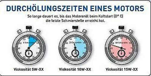

Für wesentlich halte ich die Viskosität des Öles im kalten Zustand.
Ein Blick in die Datenblätter von Liqui Moly fördert folgendes zu Tage:
Viskosität bei 40 / 100 Grad Celsius
20W-40: 150 / 17,5 mm2/s
15W-40: 105 / 14,4
10W-40: 100 / 14,2
5W-40: 85 / 14,0
0W-40: 80 / 14,0
50: 200 / 19,2 (Einbereichsöl für Oldtimer)
Man sieht deutlich: Bei hohen Temperaturen tun sich die Öle gegenseitig wenig, große Unterschiede gibt es im lauwarmen Zustand bei 40 Grad, die sich bei wirklich niedrigen Temperaturen noch einmal deutlich verschärfen werden.
Liqui Moly stellt auch ein interessantes Schaubild zum Vergleich von Durchölungszeiten zur Verfügung, dass die Viskosität bei 100 Grad als nebensächlich erscheinen läßt (Anhang).
Ich glaube, dass hier der Hase im Pfeffer für die Motorhaltbarkeit liegt: Das Öl muss schnell dahin wo es soll, und dafür braucht es niedrige Viskositäten. Dass bei hohen Temperaturen der Schmierfilm nicht reißen darf, ist klar, aber das kriegen die Öle wohl heutzutage alle hin.
Durchoelung

noch was, die viskosität bei 40 grad ist völlig uninteresannt. wenn man den VI zusammen mit dem Pourpoint nimmt, sollte man darauf schließen können wie die Viskosität zwischen 40 und dem Pourpoint verläuft!
Und wer genau macht sein Auto bei minus 40 grad an?
im winter ist ein PAO 5W oder 0W völlig in ordnung, im Sommer bei max. 10 grad Kaltstarttemperatur ist das völlig uninteresannt!
Und die Kaltviskosität ist bei modernen Motoren wichtiger, denn hier werden billigere Materialien und kleinere Einbauspiele verwendet, um den CO2 Ausstoß zu senken und die Ökobilanz zu schönen sowie mehr Wachstum und Gewinn zu generieren.
