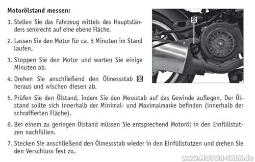

Hallo bis wohin sollte man beim 4 takter das öl füllen bis zum ende wo die xxxx aufhhören? Jetzt grad ist er halb voll auf dem Messtab. Roller ist neu! Bitte um Vrständliches
Na, ich würde sagen, das unterste X ist Minimum, und das oberste X ist Maximum. Und genau dazwischen soll der Ölstand sein.

Also der xxxx Bereich an Messstäben ist der Füllbereich !
Wenn der Ölstand (gerader Stand des Rollers vorausgesetzt, auf dem Hauptständer) mittig des xxxx-Bereichs ist, ist's optimal !
Erst wenn er sich dem Ende zu neigt, nachfüllen ! Aber nicht unter xxxx sinken lassen und auch nicht darüber auffüllen !

Steht aber in der BA anders drinnen 😉 Ideal ist bis zur Mitte. Schaden wird es ihm auch nicht, wenn es über Mitte geht. Aber nicht über Maximal
Ich weiß das die Sache mit Stand bei einer Rex nicht immer genau drin Steht . Also Roller Gerade stellen , Ölstab rausdrehen , Abwischen ,dann nur Reinstecken nicht Festdrehen , Kann bis zur Runden und Ende der x Zeichen aufgefüllt werden . Ölstand kann bis zu Hälte der x Zeichen sein . Danach wieder Festdrehen , nicht vergessen . Die Füllmenge Motor ,ist 0.75 l bei Monaco könnte es anders mit der Menge sein , habe noch keinen in der Hand gehabt . Aber das Messen ist immer Gleich . Ich will keinen belehren , aber die Sache wirdt zum Teil Selbst von alten Hasen oft falsch gemacht . Mfg . Detlef
Steht sogar sehr genau in der BA. Siehe Anhang 😉
Oelstand-pruefen-rex

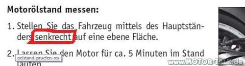

Wir alle machen Fehler. Oder kommen einfach durcheinander. Bei Piaggio wird z.B. bei eingeschraubtem Peilstab gemessen... Aber da darf der Roller auf BEIDEN Rädern WAAGERECHT stehen bleiben. Beim Rex ist das ja laut Handbuch ein ziemlich akrobatischer Akt - den muß man als webliches Wesen erstmal hochwuchten...

Senkrecht

Beim Rex ist das alles ganz anders. Lies bitte mal genau Punkt 1 des Handbuch-Ausschnittes vom echten Niederbayern. Der Rex darf keinesfalls waagerecht stehen, sondern...
Du meinst also der Vorderreifen muss nach oben zeigen ?
