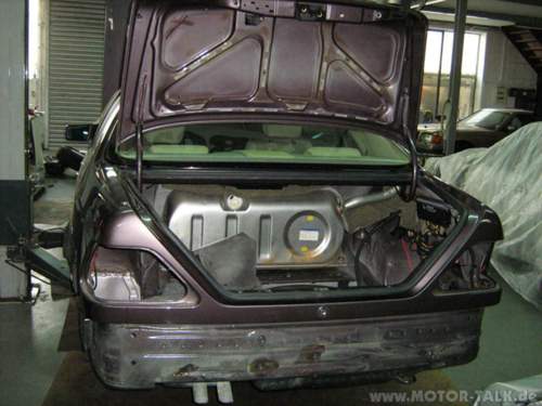

Hallo Pluto,
habe gerade nochmal gegoogelt.... und ein Foto eines C140 gefunden, der meiner "Befürchtung" zustimmt.
beste Grüße
C140-tank
Ich nochmal,
beim 140 iger wird also laut Rettungskarte die Motorhaube mittels Gasdruckdämpfer offen gehalten.
Habe bei meinem diese aber noch nie gefunden, warum nur?...
Finde es peinlich dasdiese lebenswichtigen Karten falsch sind.

Ja das ist wirklich erschreckend - muß wohl ein Lehrling im ersten Lehrjahr gezeichnet haben, oder man geht davon aus, dass sich max. 20 Liter Benzin im Tank befinden (das könnte sich dann vielleicht mit dem grünen Bereich ausgehen.
Auch beim C215 ist es garantiert falsch eingezeichnet.
Schon ein wenig fahrlässig - man stelle sich vor: die Rettungskräfte sehen den Plan, entscheiden sich dann durch den Kofferraum in den Innenraum zu gelangen, setzen den grossen Bohrer an und...
Also ich für meinen Teil werde mir so einen falschen Plan sicher nicht ins Auto legen - ich hoffe MB wurde schon darauf aufmerksam gemacht - könnte ja sonst auch ordentlich Schadenersatzklagen geben (gerade in den USA)...

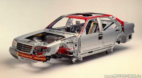

Hallo Jörg.
Die Gasdruckdämpfer haben wohl nur die B-Versionen des 140igers. Bei den "normalen" 140igern wird die Haube mittels Federn gehalten (wie auch beim 124). Habe mal ein Foto angehängt, auf dem es zu erkennen ist.
beste Grüße
Matthias
W140-querschnitt
Hallo Matthias!
Danke für das Bild. Hier kann man auch sehr schön die Karosserieverstärkungen/-versteifungen sehen (rot).
