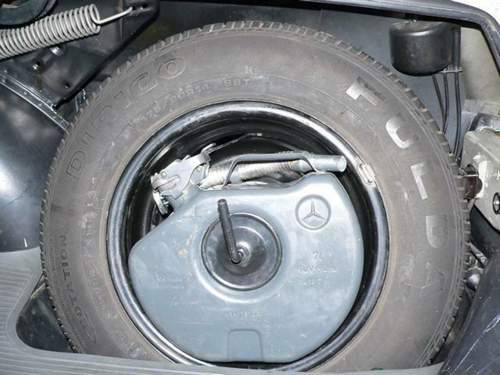

Gibt es einen Reserverad Kanister spezifisch für den G,
sprich welcher in der G Reserverad Abdeckung resp. im Reserverad befestigt werden kann?
Konnte auf die schnelle nichts finden...
Die meisten Reserverad Kanister die es so gibt, werden sich wohl nicht eignen - da diese mittig im Reserverad, durch die Reserverad Halterungsverschraubung im Kofferrraum befestigt werden.
Keine Ahnung... :confused:

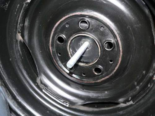

evtl. gibt es auch eine Art Adaptor Platte mit einer Gewindestange in der Mitte welche auf die G Reserverad Verschraubung passt - und man so einen normalen Reserverad Kanister mittig im G Reserverad verschrauben könnte...?

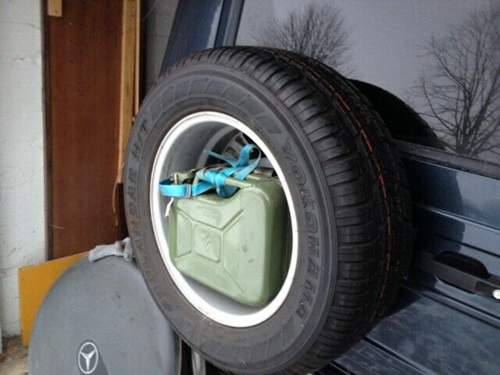

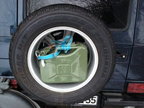

wenn du das bestehende Aufnahmerohr um ca. 5 cm absägst, dann passt ein handelsüblicher 10 Liter BW-Kanister in die Felge. Die Befestigung kannst du dann mit Klettband machen.

Eine solche Platte gibt es im gfg shop. Die ist für das Heckstaufach gedacht, es spricht aber sicher nichts dagegen, eventuell mit einer längeren zentralen Schraube, einen passenden Kannister hineinzusetzen.

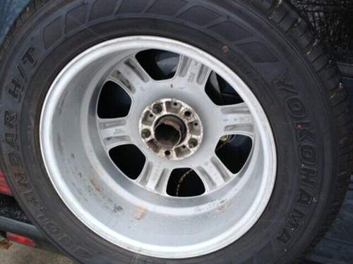

Auch da hilft der Halter von gfg (siehe Bild oben). Dann muss man den Originalhalter auch nicht absägen und kann ihn ggf. wieder rückrüsten. Wenn man die zentrale Knebelschraube rausdreht ist der Platz innerhalb des Reserverades komplett frei. Da passt dann auch ein Plastikkannister rein, den man durch die Radspeichen mit einem Spanngurt befestigen könnte. Nur die Tortenhaube passt dann natürlich nicht mehr, da das zentrale Rohr fehlt. Das Reserverad muss dann zwingend mit der originalen Stoffabdeckung (Serie ohne Edelstahlpaket), oder einer ähnlichen abgedeckt werden, damit der Kannister nicht sichtbar bleibt.

Ja ich habe es umgesetzt, aber momentan schneit es bei uns ganz heftig. Bilder folgen wenn es aufgehört hat zu schneien.

Hier kommen die Bilder

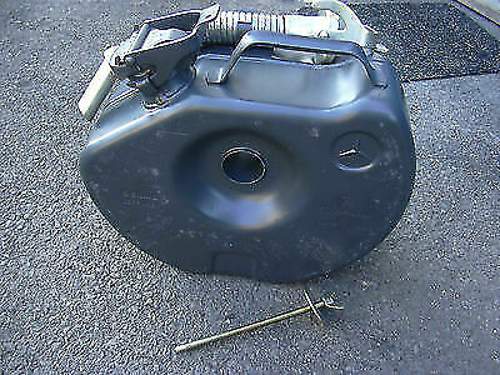

Hier bei www.viermalvier.de
siehst du die beste Lösung
meiner Meinung nach.
http://www.viermalvier.de/ubbthreads.php/topics/175391/41.html

Ich wiederhole mich ungern, aber mit der gfg Adapterplatte kann man natürlich auch einen BMW Kanister montieren. Einfach längere Schraube rein und ggf. diese mit einem Plastikrohr auf den entsprechenden Innendurchmesser aufdoppeln. Das geht mit Bordmitteln. Natürlich schweisst einem auch ein kompetenter Metallbetrieb einen Kanister jedweder Form, wenn man das möchte, oder ändert den Serienhalter beliebig ab. Ist nur eine Frage des Geldes.

TOP! Das sieht mal chic aus - und ich habe sogar den selben 9 Liter BMW Kanister rumliegen :)
Hast Du das bei Deinem G so verbaut?
Falls ja, hättest Du evtl. noch die Abmessungen des Teils oder gar eine technische Zeichnung?
Wäre mir natürlich auch eine Entschädigung wert...
oder würde dies (falls) Dein Bekannter, im Auftrage erneut anfertigen?
Gerne auch per PM...
