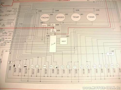

Das etwas mit den Platine bzw. mit der Umsetzung des Signals nicht stimmt war auch mein nächster Gedanke.
Aufgrund des Boardcomputers ist die Reserveleuchete eigentlich auch unnötig (er meldet sich ja bei 50km oder so), mich nervt halt nur das dauernde leuchten und die Ungewissheit, wie so etwas seien kann.

Je nach Benzinstand verändert der Schwimmersensor seinen elektrischen Widerstand, wenn nun die Platine an einer Stelle den Widerstand im Stromkreis beeinflusst, könnte dieser vom (Rechner) falsch erkannt werden. und es wird durch das Lämpchen ein angeblich leerer Tank signalisiert.
Soweit meine Theorie
