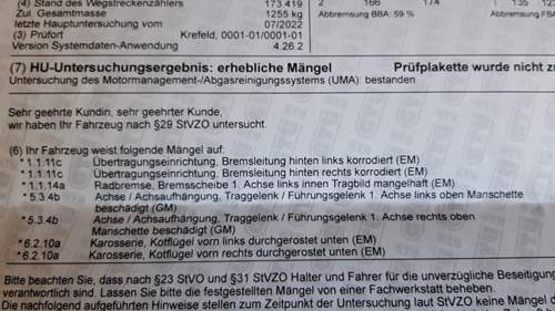

Heute wurde die HU an meinen MX 5 fällig.
Leider wurde einige Mängel festgestellt.
Der Wagen ist mittlerweile 22 Jahre alt.
Was denkt ihr könnte die Beseitigung der Mängel kosten?
Bremsleitung erneuern.
Bremsscheiben- Klötze Vorderachse.
Manschetten Vorderachse.

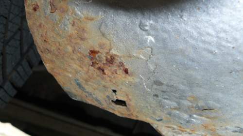

Bleche beidseitig Korflügel einschweißen.

Auf jedenfall reparieren.
Ich habe noch Bleche von Winzenburg für die Kotflügel.
1mm Handgefertigt.
Da ich das Glück hatte, Kotflügel in Wagenfarbe zu ergattern, habe ich sie nicht gebraucht.
Wenn Du interesse hast kannst Du mir ja gerne eine PN. schicken.

Also der Wagen hat nun die HU überstanden.
Es wurden Bleche verschweißt. Manschetten und Bremsleitung erneuert.
Bremsscheiben, Klötze vorne.
Klötze hinten.
700,- €

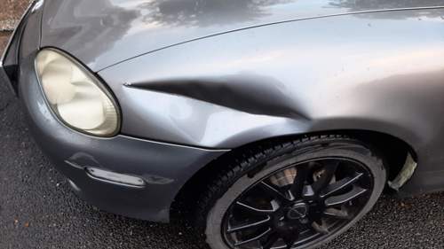

Gerade erst HU erledigt...am 27.09. dann das. Kotflügel am Arsch, Verursacher abgehauen.
Es gab Zeugen, die einen Hermes-LKW rangieren gesehen haben.
Polizei ermittelt.
Möglicherweise bleibe ich auf dem Schaden sitzen.
Auf alle Fälle braucht es einen neuen Kotflügel.

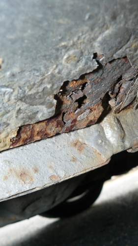

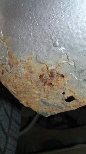

Eine gute Wahl. 800€ muss man halt in dem Alter auch mal in die Hand nehmen, wenn der Wagen sonst noch in ordnung ist. Mein NA hatte auch vorn die Radhäuser und hinten die Spitzen vor den Rädern durch. seitdem sieht er aber auch keinen Regen mehr. Und der MX5 ist einer der schönsten Autos und erzeugen einen tollen Fahrspass. Und ja, Konservieren ist Pflicht, beonders die Rahmenteile. Das hab ich bei meinem NA komplett geflutet, mit Wachs und seit dem keine Rostprobleme mehr. Kleiner Tip, wenn die Kotfügel ab sind und das Chassis angerostet ist, behandle es mit Rostumwandler ind anschließend mit Zinkspray versiegeln, da hst Du die nächsten 10 Jahre ruhe vor Rost.
