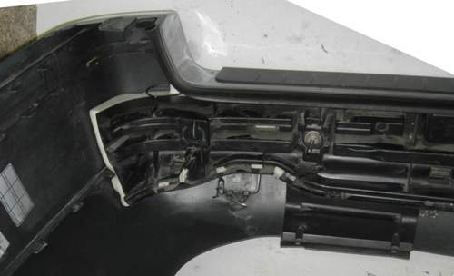

Noch ein Hinweis:
Die beiden äußeren Sensoren am V70 sind weiter oben angeordnet, als die mittleren. Das hat seinen Grund.
Wenn man beim Nachrüsten alle in einer Linie anbringt, liegt der rechte (in Fahrtrichtung) im Feld der Radioantenne. Das wurde bei meinem V70 vermutlich von der Werkstatt des Vorbesitzers so gemacht und hatte zur Folge, dass sie aus der Antenne ein Stück ausschneiden mussten. Die besteht aus einem dünnen Edelstahlblech in der Größe etwa wie DIN A5 und liegt genau hinter der Plastikhaut der Stoßstangenverkleidung. Beim Demontieren des Stoßfängers muss man auch auf das Antennenkabel achten, das ist sehr kurz und man reißt beim Abziehen die Steckverbindung meist gewaltsam auseinander.
Es ist jedenfalls besser, die äußeren Sensoren wie original bei Volvo weiter oben einzubauen.

@renolvo schrieb am 8. August 2018 um 22:28:45 Uhr:
...... Beim Demontieren des Stoßfängers muss man auch auf das Antennenkabel achten, das ist sehr kurz und man reißt beim Abziehen die Steckverbindung meist gewaltsam auseinander.....
Muss mich korrigieren: Da ist kein Kabel, sondern ein fester Schnabel (im Bild das weiße Ding in der Mitte).
Habe ich verwechselt mit den alten PDC-Kabeln. Sorry🙄
Ich habe die PDC neu installieren müssen, weil das alte Steuergerät defekt war und es dafür keinen Ersatz mehr gab.
