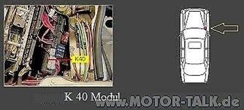

ich suche beim E 230 Benziner Bauj. 1996 den Kasten mit den Relais, habe hinter dem Sicherungskasten gesucht, da sind die Dinger ja beim W 124, hier aber nicht, dann neben Batterie unter der Rückbank, da ist nur die Steuerung für die Türschließanlage.
Stecken bei diesem Fahrzeug die Relais dezentral an verschiedenen Stellen ?
Ich suche das Relais für die Benzinpumpe.
Würde mich über eine Antwort freuen, dann kann ich morgen am freien Samstag mal suchen.

Dann gib mal unter "Suche" K40 Relais und Sicherungsmodul ein.
siehe Bild
K40-modul
Danke für die schnellen Antworten, dann ist also das K 40 auch für die Benzinpumpe zuständig, werde das mal öffnen und schauen ob ich da Fehler an den Leiterbahnen und Lötstellen finden kann, sollte ich was finden werde ich schreiben.

Kommt keine Fehlermeldung. Ich finde aber an der vorgeschlagenen Stelle das Relais nicht, da wo es sein soll ist ein großer Deckel, da steht geschrieben " Klimaanlage nur durch Fachpersonal warten " muss ich
den Deckel abschrauben und finde ich da dann das Relais ?
Lass mich Raten der Deckel ist mit 4 Schrauben befestigt´?
Ja 4 kleine Kreuzschlitzschrauben .
Ja genau daranter befindet sich das Relais.......bei meinem hatte ich das heute noch aufgeschraubt.

hallo ich suche den relais von der benzinpumpe bei meinem mercedes E230 BJ1996 könnt ihr mir sagen wo er ist?
F 4 Ist unter der Rücksitzbank K 27 ist das Relais (Zu 99 % Nicht def.)
