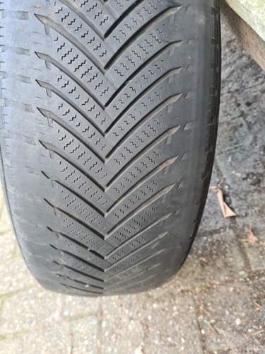

Nach 70.000km auf der Vorderachse wäre der Reifen links noch HU konform, aber rechts wieder so merkwürdig an den Kanten abgefahren.

War da auch genug Luft im Reifen?
Das sieht ja heftig aus
Hatte eher zuviel Druck drauf, so zwischen 2,5 und 3 Bar. Genau deshalb finde ich dieses Bild so verwunderlich.
Heftig für 70.000km.... ne, da sind Reifen meist fertig. In zwei heißen Monaten und ca 6000km geht es dann sehr schnell.
Fährt das Auto sauber geradeaus?
Hast du mal eine Achsvermessung machen lassen?
Das Auto fährt absolut sauber geradeaus. Ich hänge auch mal ein Bild von dem Reifen der Fahrerseite an.
Naja, da die Reifen ca 70.000km halten mache ich mir weniger Sorgen.
P.S. Vorstellte Spur sieht anders aus 😉 , z.B. beide innen oder beide aussen.

Ich hatte vor Jahrzehnten mal einen ähnlichen Fall. Da lief der Reifen einseitig ab, egal auf welcher Position am Auto. Spur war okay. Den hatte der Reifenmann dann kostenlos getauscht und zum Hersteller zurück geschickt.
Grund fürs einseitige Ablaufen war wohl eine verrutschte Karkasse bei der Herstellung....
