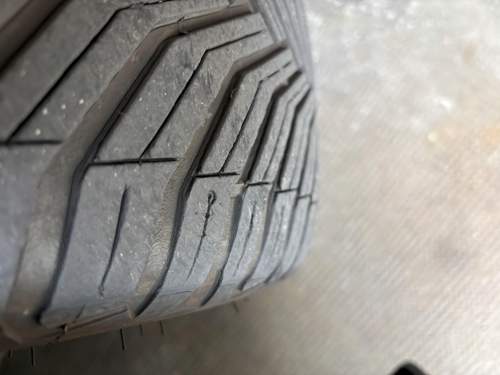

was haltet oder sagt ihr zum dem Reifentragbild auf der Vorderachse ?
Mein Kurvenverhalten ändern ( fahren ) oder mit zu wenig Luftdruck gefahren oder mal die Spur prüfen lassen, wenn demnächst 2 neue Reifen fällig werden ?

Wenn sich die Ränder stärker abfahren ist zu wenig Luft drauf, wieviel hast Du 2,5 2,8?
Ich bin fast die ganze Zeit auf 2.5 gefahren, wie auch auf der Hinterachse, aber da passt das wohl.
Ist vorne zu wenig! Das Profilbild ist ja von vorne, deshalb vorne um 0,3 erhöhen, denn während der Fahrt erhöht sich das ja auch noch etwas, was Du aber nicht gedanklich abziehen solltest.
Für mich ist es das typische Bild des zu geringen Luftdrucks.
Du bekommst den zu niedrigen Druck ja auch erst bei 2,2 angezeigt, wenn Du vorne 2,5 fährst! Also hättest Du schon 0,6 zu wenig, daher der Reifenschaden, meiner Meinung nach.

Ihre Reifen weisen Anzeichen von „Cupping“ auf, bei dem sich der Reifenblock diagonal abnutzt und ein Sägezahnmuster erzeugt. Um dies zu verhindern, wechseln Sie die Reifen am besten jährlich. Dies verhindert auch, dass die Reifen laut werden.
und... ja... es sieht so aus, als wäre der Luftdruck zu niedrig gewesen.

Das sind, wenn ich das als Laie richtig sehe, Lamellenreifen, Ganzjahresreifen? Die fahre ich auch (Michelin Crossclimate) und hatte nach längerer Laufleistung Probleme, lauteres Abroll- und an einem Reifen ein "schlagendes" Geräusch, hörbar insbesondere bei niedriger Geschwindigkeit. Mein Reifenhändler stellte einen ungleichmäßigen Abrieb fest, weil die Reifen nicht, wie er sagte, alle 8 bis 10000 km von vorne nach hinten getauscht wurden. Letztlich half, trotz ausreichendem Profil, nur ein Austausch, zwei neue Reifen vorne und die bisher vorne gefahrenen, nach hinten. Seit dem ist das Abrollgeräusch wieder im Normbereich.

Ja, aber ein neuer Reifen sollte immer auf der Hinterachse gefahren werden, denn die Hinterachse ist für Spurstabilität des Fahrzeuges verantwortlich.
