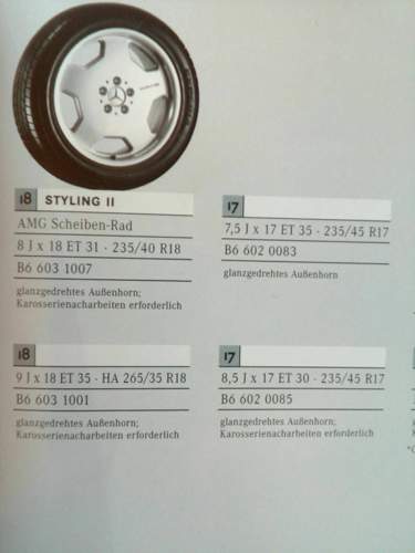

Zu den Felgen müßte es eine ABE von AMG geben. Sind es 17 oder 18 Zoll? Für die 17 Zoll habe ich etwas zu Hause liegen, zum Nachlesen. Fahre selbst die Styling2 vorne 7,5x17, hinten 8,5x17 aufgezogen sind vorne wie hinten 235/45.

Servus, es sind Original AMG 17"-Felgen. Die passen bei der großen Bremse vorn (schöne 17-Zöllerhatte ich ohne zu testen gekauft- und die passten natürlich nicht). Ich mache ein Foto.
LG Hans
Original von Mercedes erdacht waren wohl die 18 Zöller. Für den Kombi dann 8 und 9 x 18
Die 17 Zöller lassen dann für vorne und hinten "nur" 235/45 zu. Von Ausschluss für 4matic steht da nix. Am sichersten wäre es wohl die zulässigen Rad/Reifen Kombinationen bei Mercedes zu erfragen oder der Seite im Netz zu besuchen.

Nachtrag:
Auf die 17 Zoll Felge, wenn sie den 8,5 Zoll breit ist, bekommst du maximal einen 255er Reifen montiert . Dieser passt aber im Abrollumfang nicht zum vorderen 235er.

Ich möchte wissen, ob die Elektronik das interessiert. Vorn und hinten 235-er hab ich ja jetzt original auf nicht MB-Alufelgen. Das geht. Die AMG-Felgen gefallen mir nun einmal gut (müssen natürlich erst aufgearbeitet werden!). VA 7,5 ", HA 8,5 ". Also passen werden die sicher. Ich habe 2 fast neue 235-er Conti Sommerreifen für die VA. Hinten hätte ich halt gern die 265-er. So ein "Möchtegern AMG" für Arme, falls es die Elektronik akzeptiert.

Ausserdem geht es bei dem Ganzen wohl eher um das Verteilergetriebe und die verschiedenen Sperren. Die werden mit unterschiedlicher Reifenbreite eventuell nicht so gut klarkommen.
