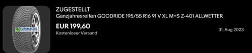

So, mittlerweile sind die Goodride's bei der Werkstatt eingetroffen! In 2,5 Wochen geht's dann zum Montagetermin 🙂
(Virtuell past die Größe, was vorab geliefert wurde, kläre ich dann vor dem Termin nochmal ab!)

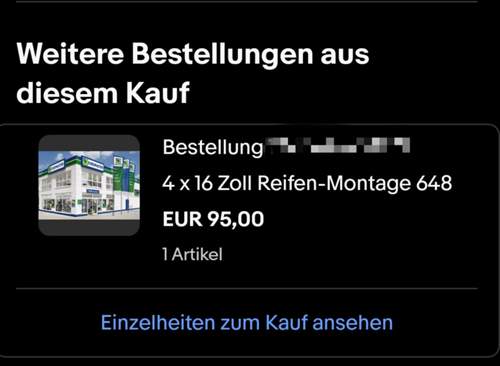

In den 95€ für die Montage, wird nicht direkt eine Altreifenentsorgung erwähnt...
Aber mal sehen was sich vor Ort ergibt, ist ja so weit schon bezahlt!
Bezweifle das nochmal was dazu kommt...!

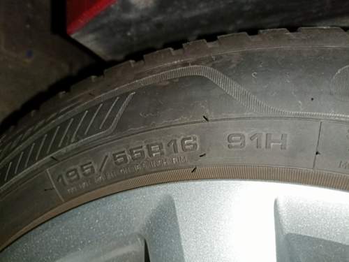

So, seit vorhin sind die Schlappen drauf!
Ersteindruck:
Hammer!
Selbst bei 90-100km/h konnte ich unter Anstrengung, keine wirklichen Abrollgeräusche vernehmen...
Die abwerk Goodyear's 4-Season's haben da schon fast eher "gerumpelt"...
Auf den Rest, Nass/Wintertauglichkeit, bin schon ganz gespannt!!
