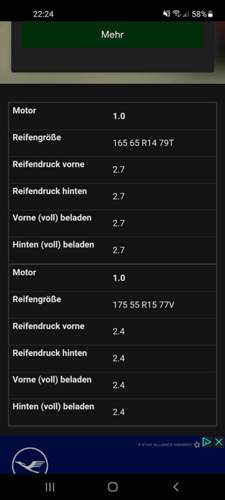

ich fahre einen VW Fox mit 165/70 R14 Reifen. Diese sind mit 2.0 und 1.9 Bar angegeben. Ein Kumpel fährt einen Space Star (den Kleinwagen) und hat 165/65 R14 Reifen drauf, die V u. H 2,7 Bar brauchen. Beide Autos wiegen Rund 1 Tonne. Wieso ist der Reifendruck beim Space Star so extrem hoch im Gegensatz zum Fox? Könnte ich aus Spritspargründen auch 2,7 drauf knallen? Man sagt ja, dass sich dann bei extrem zu viel Druck die Reifen innen mehr abfahren und die Fahrstabilität drunter leidet, aber wieso ist das beim Space Star dann nicht der Fall, der sogar etwas leichter ist als mein Fox?
Interessiert mich sehr und würde mich über Antworten freuen 🙂

2.7 bei nem Kleinwagen ? 😮Das kann ich mir echt beim besten willen nicht vorstellen 😮
Das ist aber leider Praxis, weil die Idioten, die derartige Fülldrücke festlegen, nur noch Rollwiderstand und Kraftstoffverbrauch im Fokus haben.

Die Spritersparnis durch erhöhten Reifendruck wird überbewertet. Der Komfortverlust dagegen ist dauernd spürbar.
Da habe ich ganz andere Erfahrungen gemacht.
Mein damaliger BMW E60 523i verbrauchte nach einer Inspektion bei BMW 1/2 Liter mehr. Die Werkstatt behauptete, nichts am Fahrzeug gemacht zu haben, was Einfluss auf den Verbrauch haben könnte.
Nach 2 Tankfüllungen stellte ich einen deutlich reduzierten Reifendruck fest. Ich fuhr grundsätzlich 2,7 bar rundum, die Werkstatt hat den Druck auf 2.2 bar reduziert.
Druck korrigiert, Verbrauch wieder wie vorher.

Und Reifen nach ein paar Tausend Kilometer durch den zu hohen Reifendruck in der Mitte abgefahren.
@new-rio-ub schrieb am 27. November 2021 um 15:10:35 Uhr:
@Opel-BMW schrieb am 27. November 2021 um 13:47:39 Uhr:
Auf einem schweren 5er BMW? Ganz sicher nicht.
So lange der Druck sich innerhalb der vom FZG-Hersteller ausgewiesenen Spanne zwischen Komfort- und Eco-Druck befindet, sollte ungleichmäßiges abfahren nicht passieren.

Wenn 0,5 bar mehr einen halben Liter Sprit sparen, warum machst du dann nicht 1,0 bar mehr drauf? Spart vielleicht einen ganzen Liter...
