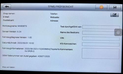

nein; es sind die originalen, werksseitig bei auslieferung des toyota verbauten, vermutlich pacific 4260712020. sie wurden ja mal vom gerät erkannt im letzten jahr. nur jetzt nicht mehr.

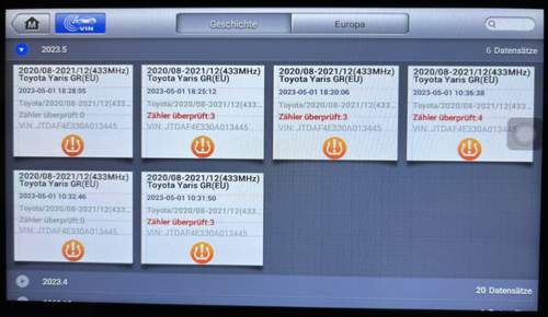

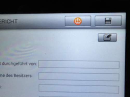

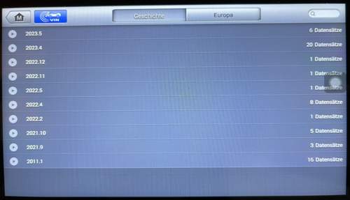

neue frage zum mx808ts … wie kann man denn die „tmps prüfberichte“ löschen?
angeblich wäre da ein „löschen“-button; bei mir ist er jedoch nicht vorhanden.

nein, nur das löschen (siehe beitrag vom 1. mai) … die oem-rdks werden nach wie vor nicht erkannt; die vom winterradsatz jedoch problemlos.
ich werde damit leben müssen.
