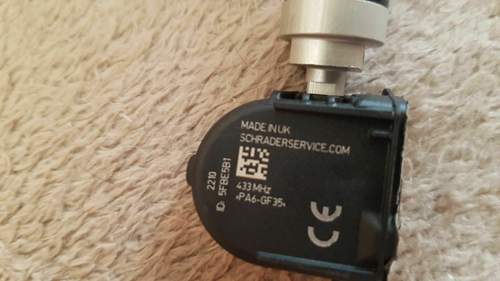

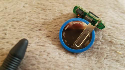

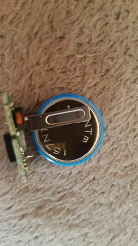

Hallo meine Wintereifen Sind 3 Jahre allt ich habe das auto erst gekauft ! Kleiche problem , Reifendrucksensor ausgebaut zerlegt ,Batterie soll 3,0 Vollt haben , Gemessen und 0,34 Vollt allso klar Leer !
Baterie kostet Die biligste 22 Euro ! Sensor 30 Bis 40 Euro !
Bei Toyota konnten sie die nicht mehr anlernen weil nicht mehr erkenbar !

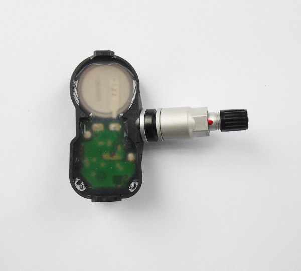

Interessant, du hast den Sensor zerlegt? Kann man denn da wirklich die Batterie tauschen?

@hwbvk2, vielen Dank! Eine gute alte CR2032 Knopfzelle, wer hätte das gedacht ! Und bekommt man das Gehäuse gut auf?

... CR2032 Knopfzelle ... bekommt man das Gehäuse gut auf?
Im Netz gibt es Videos, wie man die Batterie bei Toyota-Reifendrucksensoren tauscht.
Einfach ist anders. Bei den Videos, die ich gesehen habe, wurde ein Lötkolben und
spezieller Kleber benötigt.
M.E. ist das System nicht für Batterietausch vorgesehen und ich kann mir nicht
vorstellen, dass bei den heutigen Werkstattlöhnen ein Batterietausch rentabel möglich
ist.
