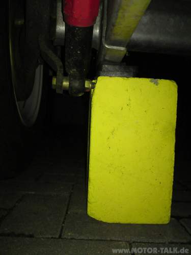

Viel besser als den Reifendruck zu erhöhen ist es aber, den WoWa im Achbereich aufzubocken und die Räder komplett zu entlasten.
Ich mache da mit mit zwei hochkant gestellten Rinnenpflastersteinen und zusätzlichen Montageplättchen. Zum anheben nehme ich einen Rangierwagenheber (nicht mir den WoWa-Stützen anheben) .
Ist zwar etwas Aufwand (ca. 15 Minuten), aber die Sicherheit ist mir das wert.

habe mal eben ein Foto gemacht.
Ist zwar schon dunkel, aber ich glaube man kann erkennen, wie der WoWa aufgebockt ist.

hydraulischer Rangierwagenheber und Drehschemel. Geht am Besten finde ich.

Ich setze einen kleinen 2 to Hydraulikheber ein, den es günstig beim Discounter für unter €10,00 gibt. Der ALKO-Heber liegt für den Notfall im Gaskasten, denn der ist nur im angehängten Zustand einsetzbar.
Der Heber wird ca. 30/40 cm hinter der Achse, am Chassis, angesetzt und leicht angehoben. (
wie auf dem Bild von Oetteken
Vorher drehe ich aber alle 4 Stützen, bis sie den Boden berühren, herunter und ziehe die Handbremse an. Das Buglaufrad muss auch ausgedreht sein.
( ich stelle den WoWa so ab, das die Deichsel ca. 5 cm erhöht steht - so steht der WoWa, nachdem er gesamt angehoben wurde, in der Waage
Dann wird der WoWa so weit angehoben, das meine Holzböcke unter das
Kreuz ( Achse / Chassis ) passen und wenn ich den WoWa ganz langsam herunterlasse, liegt das Chassis direkt auf.
Dabei sind die Reifen eigentlich nicht oder nur ganz minimal in der Luft.
Ebenso verfahre ich auf der anderen Seite...........
Anschl. drehe ich die Stützen bis auf die Erde, hebe aber nicht den WoWa damit an.
So kann ich auch in den WoWa. Theor. könnte man den WoWa auch nur auf den drei Punkten abstellen.
Wichtig ist dabei, das
    [1.] das Buglaufrad herausgedreht ist
    [2.] keiner unter dem, ohne zusätzl. Sicherungen, angehobenen Fahrzeug herumkrabbelt !!!!!
    [3.] der Heber immer hinter der Achse angesetzt wird. So kann der WoWa nicht nach hinten kippen.
Mann kann auch eine Wissenschaft daraus machen 😁
