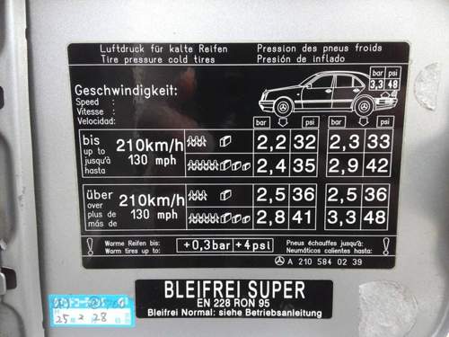

Bis vor kurzem habe ich mich strikt an die Vorgaben im Tankdeckel gehalten. Mercedes hat, so war meine Einschätzung, den optimalen Fülldruck in aufwändigen Versuchen ermittelt. Ich wollte mir nicht anmaßen, es besser zu wissen.
Ein Punkt ist mir beim Auto ganz besonders wichtig, nämlich souveräner Geradeauslauf auf der Autobahn. Ich war - wohlgemerkt mit hohen Ansprüchen - bei meinem W210 jedoch immer ein klein wenig unzufrieden mit Spurrillenempfindlichkeit und Seitenwindempfindlichkeit. Zudem fehlte es ein wenig an Lenkpräzision auf der Autobahn. Und das, obwohl das Fahrwerk x-fach überprüft wurde und ich doch peinlich genau auf den korrekten Fülldruck meiner neuen Michelin-Reifen achte!?! 🙂😕
Was ich nicht wusste, habe ich ganz simpel erst vor einigen Wochen in der Bedienungsanleitung meines W210 gelesen:
"Der höhere Reifen-Luftdruck für hohe Belastung ist auch bei geringerer Belastung des Fahrzeugs fahrtechnisch günstig."
Also habe ich den Fülldruck etwas höher als für halbe Beladung eingestellt (ich bin meist mit sehr wenig Beladung unterwegs). Das hätte ich vorher NIEMALS gewagt!!! Und siehe da, die Souveränität im Geradeauslauf hat sich ein wenig verbessert! Die Verschlechterung im Abrollkomfort ist für mich nicht wahrnehmbar.
Mein Fazit: aktuell fülle ich (wenn ich mit halber Beladung unterwegs bin) auf den Mittelwert zwischen halber und maximaler Beladung. Damit liegt man denke ich sehr gut.
