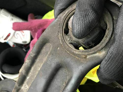

Bei den Querlenkern sind kleine Risse erkennbar in den Gummis dies kann man in den Videos die ich gemacht habe erkennen. Ich habe mir mühe gegeben dies in den Videos einzufangen, leider ist mir das nur sehr schlecht gelungen. Ich werde alle Bilder und Videos die ich aufnehmen konnte in der schnelle hier hochladen. Vielleicht kann hier ein Profi mir einen Ratschlag geben? Habe das ungute Gefühl das der Monteur etwas übersehen hat und die einseitige Abnutzung der Reifen nicht an meinem Fahrstil liegt.

Hallo Klisa,
Seit ihr in der Mietwerkstatt?
Du hast da den Riss gezeigt. Kannst du auch mal von oben drauf schauen?
Das Gummi zwischen innen und außen anschauen…
Wenn die rissig sind, bekommst du eh keinen TÜV.
Das Traggelenk, ich befürchte, das siehst du so nicht.
Wie möchtest du erkennen, ob die 1mm Spiel haben?
Vielleich kannst du mal zum TÜV oder in eine Werkstatt fahren mit Rüttelplatte.

Ich habe mich entschlossen die Querlenker und die Koppelstangen neu zu machen. Die Reifen haben jetzt nicht mal 4000 Km gesehen und sehen so aus. Ich hoffe das ist die Krönung zum Erfolg. Danach lass ich nochmal die Spur einstellen. Ich hoffe das ist der Schlüssel zum Erfolg. Der letzte Monteur hat es übersehen. Ich könnte wirklich... Der Monteur ist leider ein Bekannter meiner Eltern, da kann ich nichts sagen da gehen die schon seit Jahren hin und er repariert alles immer entsprechend dem Wert des Autos auch mit Ersatzteilen vom Schrotti, da kann man echt sonst nichts sagen. Aber ja Shit Happens.

hab nun alles durch es war eine lange Odyssee. Nachdem ich alle festgegammelten Teile abgeflext bekommen habe und die Spurstangenköpfe, Koppelstangen sowie Querlenker neu einsetzte musste ich beim anziehen mit dem richtigen Drehmoment feststellen, dass im Achsträger ein Gewinde defekt war. Nach ausgiebiger Recherche musste ich feststellen, dass eine Reparatur mittels Helicoil bezüglich der Restwandstärke nicht durchgeführt werden kann. Für das Einfügen einer neuen Gewindebuchse habe ich kein passendes Werkzeug gefunden, um eine gecrimpte Gewindebuchse in den Achsträger für die Aufnahme des Querlenkers von vorne nach hinten und nicht in die von unten nach oben einzuführen. Bei diesem Crimpvorgang, ist leider in der Führung des Achsträgers für den Querlenker sehr wenig Raum vorhanden. Zudem konnte ich keine Buchse mit einer Festigkeitsklasse mit 10.9 finden. Weil es sich um ein tragendes Element handelt und eine Neuanschaffung des Achsträgers für den Chevrolet Aveo auf 109 € beläuft, habe ich den Entschluss gefasst diesen zu erneuern, was mich bei dem festgegammelten Teil viel Nerven gekostet hat und ich sehr viel wegflexen musste. Nachdem ich wieder alles neu installiert habe, war ich bei der Achsvermessung und hoffe, dass nun alles wieder in Ordnung ist. Den Zustand der Querlenkerbuchsen habe ich bildlich für dich festgehalten. Zudem kannst du dir auch gerne noch die Messwerte der Achsvermessung anschauen sowie den Achsträger.

Hallo Klisa,
danke für die Rückmeldung.
Ja, die Querlenker waren durch...
Ich weiß auch nicht, wieso Chevrolet so schwierig mit den festgerosteten Schrauben ist.
Aber falls es dich tröstet, ich hatte ähnliche Probleme.
Bei mir war die Innenbuchse mit der Schraube festgerostet und somit war die Schraube nicht raus zu bekommen.
