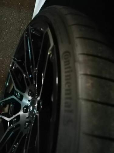

Stimmt und ist mir klar, aber es schaut irendwie komisch aus, wenn die Felge am Horn deurlich vorsteht und sogar ein Abstand (ca2mm) zum Reifen bleibt. Dachte zuerst an schlechte Montage, siehe Foto. Hat jemand dieselbe Felge Wheelforce FF2 und Conti oder Michelin ? Wie siehts aus damit? Danke!
Ich habe zwar nicht die genannte Kombination - aber auf dem Bild sieht das so aus, wie bei den „jugendlichen Tunern“ beliebt - ein zu schmaler Reifen auf einer zu breiten Felge.
Ich kenne nicht die Größen der Felgen und der Reifen, aber für mich sieht das so aus, als würde das einfach nicht zusammen gehören. Ich kann mir nicht vorstellen, dass das mit einem anderen Reifen (Hersteller) eklatant anders aussieht. Vielleicht ein bisschen, aber komplett anders, unwahrscheinlich …
Wie breit ist die Felge und wie breit der Reifen?
Felgen 9x20 ET32 mit 235/30R20 vorne und 10,5x20 ET45 mit 285/25 R20 hinten, exakt wie von WF angegeben. War die Sammelbestellung von hier aus dem Forum. Wie schaut es bei den anderen 15 Bestellern aus, auch so oder vielleicht besser mit dem Michelin? Initiator glaub ich, war The Sting. Danke für Info
Kann es sein, dass die Reifenbreiten 235, bzw 285, die von WF empfohlen wurden, einfach zu schmal für die Felgen sind, oder liegt es am Conti? Wäre dankbar für diesbezügliche Info, weil so, wie es bei mir aussieht bin ich eher unglücklich, das ist nicht schön und sieht einfach falsch aus. DANKE
Conti-auf-ff2
Servus.
Das Gutachten ist seit ca. Zwei Wochen online auf der HP von Wheelforce.
Wie es mit deiner Dimension von den Reifen aussieht, habe ich keine Ahnung. Da du bis jetzt der einzige bist, der diese fährt. Mit der 245/295er passt alles.
Ruf am besten bei Wheelforce mal an
Danke, aber ich habe extra vor dem Reifenkauf bei WF (Bao) wegen der Dimension nachgefragt, es wurde mir gesagt, 235 und285. Hätte ich gewusst, dass diese schlecht passen, hätte ich natürlich 245,295 genommen.
Bin ziemlich enttäuscht!
