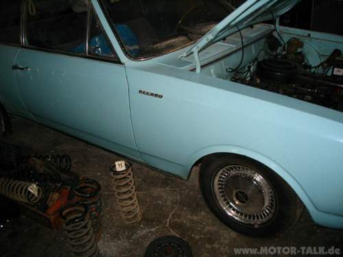

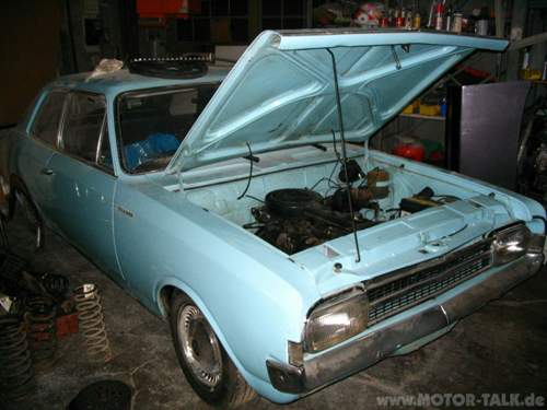

bisschen ungewöhnlich hier aber ich versuchs mal..
Hat zufällig jemand eine Quelle für 6.40 13er Reifen? Egal ob Radial oder Diagonal aber evtl. nicht gar sooooo teuer und neu oder wie neu..
Eine andere größe ist optisch undenkbar😁
