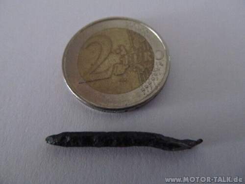

Ich hatte mir auch mal diesen Scheisser unten im Bild eingefahren.
Zum Glück kein Druckverlust!
Trotzdem hab ich den Reifen abmontiert und innen nachgesehen und gefühlt, war alles in Ordnung.
Rausgezogen das Ding, Reifen wieder montiert und weiter gefahren.
Mein Mopped hat zwar auch Kette aber zum Glück muß ich die nicht jedesmal beim Reifenausbau abmontieren oder einstellen.
Wär das nervig..
