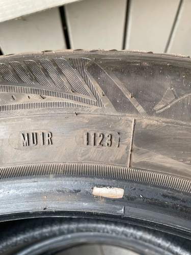

Reifen identifizieren
Ich habe mir ein gebrauchtes Fahrzeug zugelegt. Nun meine Frage, die Reifen sind von GOODYEAR Allwetter MUIR 1123. mich irritiert, dass die Bezeichnung DOT fehlt. Wie ist das zu verstehen, denn DOT ist doch ein international gebräuchlicher Begriff? Danke für das Interesse.

Die dot kennzeichnung ist die freigabe der amis (DOT=Department of transport) die muss nicht in jedem fall in europa auftauchen.
Themenstarteram 25. Februar 2024 um 15:42
Und wie darf ich das kleine rechteckige weiß Feld unter der1123 deuten?
Was willst du da deuten ?
Das sieht man doch gar nicht wenn der Reifen montiert ist.
Die Reifen sind aus der KW 11. 2023, also 1 Jahr alt.
MU1R ist die chargennummer und in Team rechteckigen Feld der dazugehörige barcode der meist nach der Montage so wie bei dir nicht mehr lesbar ist..
Die chargennummer ist eigentlich nur bei Reklamation interessant.
Der barcode ist eine art vortlaufende Nummer die nur im Werk intern benutzt wird...
Und nicht bei jedem reifen steht Dot vor dem Feld..
und ist kein DOT ...... auf der anderen Flanke zu finden?

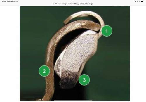

Hiho
das könnte der Abdruck eines Schlaggewichtes sein , wie es bei Montage auf Stahlfelge üblich ist .
Gruß Dirk
Kann es nicht.
Schlaggewicht
1123 ist die DOT. Der Reifen wurde gefertigt: 11. Woche 2023
1123 ist die DOT.
Nö. Das ist die Herstellungswoche/Jahr. :D

@dtgr schrieb am 26. Februar 2024 um 11:52:54 Uhr:
@1einfach1 schrieb am 25. Februar 2024 um 16:42:22 Uhr:
Hiho
Gruß Dirk
Es ist ein Barcode, dieser dient den Herstellern dazu, Informationen über die Herstellung des Reifens zuzuordnen und den Vertriebsweg nachverfolgen zu können. Da diese Nachverfolgung im Handel nicht immer gewünscht wird, finden sich vielfach Reifen, an denen der vom Hersteller angebrachte Barcode entfernt wurde.
