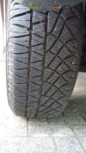

Michelin Latitude Cross
Bin super zufrieden mit allen Fahrzuständen und sehr leise und Komfortabel.

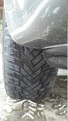

Zwischenbilanz:
Habe auf Rat meiner Honda und meiner freien Werkstatt den
Hankook Kinergy 4S montiert.
Gut im Schnee und gut im Dreck.
Gut im Dreck hätte ich ihm nicht zugetraut.
Vorteil des Ganzjahresreifens - ich kann bis Weinachten auch im Allgäu beruhigt fahren.
Leider wird er mit abnehmender Profiltiefe recht laut.
Werde es jetzt mit Winterreifen das ganze Jahr versuchen. Die guten im Winter, die schlechteren im Sommer.
Den höheren Verschleiß nehme ich halt in Kauf.
