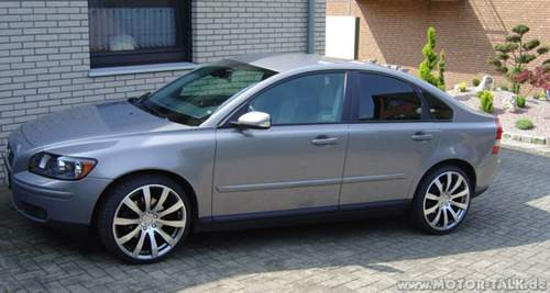

Fahre auf meinem 2005er S40 2.4i die Tomason TN4 in 19 Zoll ohne auch nur eine Anpassung machen zu müssen. War nur dranschrauben und schon TÜVbar... 😉 (mit Originalfahrwerk/Federn)
(In den Felgengutachten vom Hersteller stand auch überall das Anpassungen nötig sind, aber war nicht so...)
S40-on-19inch
das originalfahrwerk ist wahrscheinlich der grund warum du da nichts bearbeiten musstest... und warum bei dir nichts schleift. ich hab die kiste dem erdboden 35mm näher gebracht, und da gabs eben dieses leichte schaben auf der innenseite vom radkasten...

wir haben nun was passendes gfunden.
Felge 7x17 ET 48 und Reifen (Dunlop): 215/50R17 91 oder sogar 225/45R17 91. Geht beides! Ich weiß es nicht genau.
Der Freundliche wollte da Lenkbegrenzungen einbauen als der Elche zur Inspektion war und dafür schlappe 500€ berechnen. Angeblich hat der Haus-TÜV-Mensch ein Schleifen bei der Kurvenfahrt bei 25 km/h festgestellt. Da schleifte wohl was im Hirn.
Eine Vorstellung beim TÜV-Nord bestätigte jedoch, dass da definitiv nichts zu machen war, weil absolut nichts schleift oder sonst irgendwas. Laut der ABE ist ebenfalls keine Änderung nötig, wenn das Fahrwerk dem Originalfahrwerk entspricht.
Bei uns passt übrigns die Einpresstiefe nicht genau (48 statt 52,5), aber das macht nichts.
Wir haben übrigens folgende Felge (AEZ Tidore dark):
Felgen
