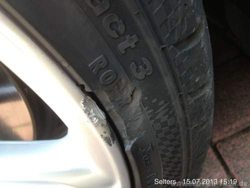

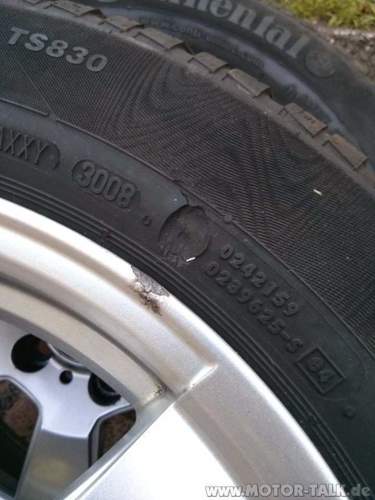

habe bei mir einen Winterreifen, der anscheinend letztes Jahr eine Bordsteinkante mitgenommen hat.
Ist das Teil noch weiterhin nutzbar? Wie schätzt Ihr die Lage bitte ein?

Der sieht aber echt stark verletzt aus, wenn der Schaden an der Felge auch davon ist, würde ich den Reifen ersetzen. Komm bitte nicht auf die tolle Idee, diesen auf die Hinterachse zu montieren, mit dem Gedanken das wäre Sicher bei einem Reifenplatzer.
Hallo, Ich würde den Reifen nicht mehr benutzen und entsorgen. Soviel wäre mir meine Sicherheit wert. Seelze 01

Die beschädigte Stelle ist in einem sensiblen Bereich, also Neu. Profiltiefe und Alter zeigen das der Reifen eh nicht mehr der Beste ist, insbesonders als WR.
meine meinung ist ja, kann noch benutzt werden, aber halt immer mal schauen ob sich was verändert
In welchen Abständen muß denn genau, nach welchen Veränderungen, geschaut werden?

Ich hatte vor kurzem im Urlaub einen weitaus größeren Reifendefekt und ich war bei Fachleuten (ADAC- Werkstatt und VW-Werkstatt) die mir bestätigt haben das ich so weiterfahren kann. Ich bin dann noch über 600kmm damit nach Hause gefahren, zuhause war ich dann bei meinem Reifenhändler der sagte es wäre grenzwertig aber solange man keinen eingearbeiteten Faden sehen könne wäre der reifen noch in Ordnung. Ich habe mich für einen neuen Reifen endschieden aber ich hätte den Alten auch weiter benutzen können.
Img-0572
Kann auf jedenfall weiter benutzt werden.
Nur als Prallschutz an der Garagenwand!
