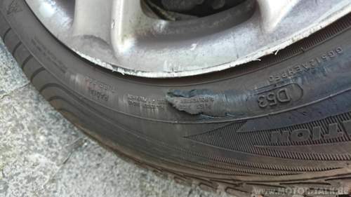

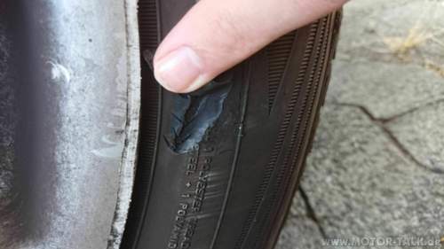

ich hab mir heute an der Kante (Insel) bei einer Tanke den Reifen beschädigt. (Die Tanke hatte Alurahmen an der Kante gehabt). Kann man damit noch sorgenfrei weiterfahren? (Auto Golf 5 Plus, Korrektur Allwerterreifen), ich musste leider danach erstmals weiterfahren bis zur Arbeit (mit 50-120 km/h, teil Land und kurz Autobahn)

Gut, da mag auch nochmal ne Karkassenlage um den Drahtwulst liegen und quasi wieder zurück in die Flanke ragen.
Der Gummiabtrag ist aber dem Bild nach recht groß.
Da der TE kein gutes Gefühl zu haben scheint, sollte er den Reifen mal bei(m) (seinem) Reifenhändler vorstellen oder gleich ersetzen (achsweise, wenn nötig).

Mich wundert, das der reifen die Luft noch so ohne weiters hält.
Klar kannst Du damit noch fahren aber 2000 km in den Griechenlandurlaub solltest Du vermeiden.
Wie alt sind die reifen? Zieh im Zweifel den reifenwechsel ein paar Moante vor.

Grenzwertig.
Was noch zu erledigen wäre, falls der Reifen dran bleibt: Mit einem Gel-Powerkleber oder einem Kleber aus dem Fahrradpannenset das lose Gummistück wieder ankleben.

Dann ist die Frage doch schnell beantwortet, oder?
Kannst jetzt auch total wilde Sachen machen und nur 2 Reifen dieses Jahr durch Sommerreifen ersetzen und dann die anderen zwei GJR erst dann, wenn das Profil es verlangt. Ideal ist das sicher nicht, aber machbar, wenns finanziell ganz eng zugeht. Dann aber keinen Restpostensommerreifen für die eine Achse nehmen, sonst bekommste den im Jahr darauf evtl nicht mehr, was auch nicht ideal wäre.

Ist das jetzt eigentlich ne Radkappe oder ne Felge?

was nutzen die angaben wenn der reifen ein loch hat?? das hat mit größe, Fabrikat etc null zu tun
wenn dein Schienbein durch ist fragt auch keiner wie alt das knie ist
mach doch nen 8er dübel mit schraube rein - hansaplast drüber und ab auf die Autobahn......
An der Reifengröße lassen sich die Kosten für einen Neureifen ablesen. Je günstiger, desto eher ist der Durchschnittsbürger bereit, auf Verdacht zu tauschen. Anhand des Zustandes und des Alters des Reifens kann man auf den Zustand des sich auf der anderen Achse befindlichen Reifens schließen. Entsprechend kann man raten, ob einer oder zwei Reifen fällig werden.
Liegt ein vollwertiges Ersatzrad in derselben Reifengröße vor, könnte man sich damit bis zur Wintersaison retten, dann kommen ja eh neue
