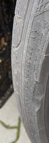

Guten Tag, ich hab seit ca. 3 Monat mein eigenes Auto. Bin motiviert das erste Mal in die Waschstraße gefahren. Vorab, dumme entscheiden gewesen. Die hinteren Reifenflanken beschädigt. Sollte ich die austauschen?

Wie schafft man denn sowas, das sieht eher so aus als ob da jemand mit nem Messer dabei gewesen wäre.
In einer waschstraße sollte sowas nicht passieren
Auf den Bildern sieht man Schäden an der Felgenschutzleiste. Die sind nicht sicherheitsrelevant.
Ob noch sicherheitsrelevante Schäden vorhanden sind schaut sich am besten mal ein Fachmann direkt am Objekt an.

Es ist in dem Moment passiert, wo das Fahrzeug an die Kette genommen wurde. Hab direkt gemerkt, dass etwas nicht stimmt. Hab nichts unternommen, da ich mir dachte, dass es auf eigene Gefahr ist. Im Nachhinein war es falsch von mir.

Vielen Dank für deine Antwort, weitere Schäden sind nicht vorhanden. Nur halt optische Schaden an den Felgen, aber die hinteren waren schon vom Vorbesitzer gut auseinandergenommen worden. Die Neuen sind für den Sommer schon im Planung.

Wenn du ganz sicher gehen willst, dann lass die mal kontrollieren.

Lasse den Reifen mal vom Fachmann prüfen.
Beide hintere Reifen, in der Waschstraße, nie im Leben, sowas hatte ich in 20 Jahren an keinem meiner Fahrzeuge, sri es meinen eigenen dreien gewesen, oder der Vielzahl an Firmenwagen, das ist auf andere Art und Weise passiert.
Jeder Waschstraße Besitzer wird dich auslachen wenn du behauptest, das es dort passiert ist.
Und zum guten Schluss, wie sieht die Bahn denn aus das du auf beiden Seiten eine Schiene hast, solche habe ich noch nie gesehen, falls es diese dann gibt, liege ich mit meinem zweiten Satz falsch.
@Sensei246
Bitte von einem Fachmann Deines Vertrauens begutachten lassen.
Bilder, die den jeweils betroffenen Felgenabschnitt zeigen wären hilfreich gewesen.
Irgendwie kann ich mir die Sache mit der Waschstraße auch noch nicht erklären.

Das Schadensbild ist schon merkwürdig für einen Waschstraßenschaden besonders da ja angeblich auf beiden Seiten und durch sehr scharfkantige Berührungen erfolgt.
Mir ist es auch schon mal bei „komischen“ Einfahrten in Waschstraßen passiert das man nicht „gerade“ vor den Führungsschiene(n) zu stehen kommt und dann beim „Anschleppen“ die Schiene sogar sehr deutlich berührt bis das Fahrzeug sich dann ausgerichtet hat.
Da wurden die Reifen auch deutlich gequält haben aber keinerlei und schon gar nicht solchen Schaden davongetragen, da es eigentlich keine scharfkantigen Bereiche dort gibt.
Und die Felgen zeigten gar keine Berührungsspuren.
Ich denke das die Anlagen da für solche Fälle spezielle Vorkehrungen haben, da das ja auch nicht soooo selten vorkommen dürfte.
Aber…..wie eigentlich immer bei Beschädigungen an Reifen, gehört so etwas durch einen Fachbetrieb wenigstens einer Sichtprüfung unterzogen um eine belastbare Aussage zum Schaden zu bekommen. Die Fahrt dahin ist wohl gefahrlos möglich, also keine sofortiger Radwechsel erforderlich.
