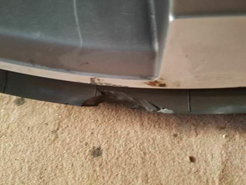

Hallo Experten. Habe mir leider einen Reifen + Felge ruiniert.🙁.Das ich einen neuen Reifen brauche ist mir klar aber wie ist das beim Quattro?Reicht ein neuer Reifen oder muss ich auf der Achse erneuern?Die Reifen haben noch ca 6mm.Und wie schaut's mit dem Fabrikat aus kann ich da vorne ne andere Marke fahren wie hinten.
LG Mike

Ihr steigert euch ganz schön rein....🙂. War beim Felgendoc und der hat mir zwei neue Reifen empfohlen, naja nix neues...Fabrikat würde Achsweise keine Rolle spielen🙄. Mit den Audianfoderungen konfrontiert, winkte er nur ab. Da ich aber auch so ein Feigling 😉bin bestelle ich natürlich den blöden Conti der von Werk aus drauf war.Danke allen für die rege Anteilnahme
